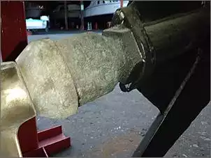

Moin zusammen
Kennt zufällig jemand von euch diese Wellenlager / Wellendichtungskonstruktion ?
Konkret erhoffe ich hier Antwort zur Funktionsweise ggf. dem Aufbau und auch darüber zu erhalten, ob die M8er Schraube eine Einfüllöffnung für Öl oder Fett oder so etwas ist und ob diese Lager eine spezielle Wartung brauchen?
Wir tappen da etwas im Dunkeln und wollen ohne vorherige Info nicht einfach mal drauf los schrauben.
Zum System an sich - innen hängt ein Lager, welches mit einem Öl-Reservoir verbunden ist - könnte die Schraube ggf. auch einfach nur eine Entleerung sein ?
Vielleicht weiß einer von euch da ja etwas mehr.

Moin Daniel,
das ist mal ne Konstruktion, die mir unbekannt ist.
Frage: hinterm Propeller das erste Konstrukt, eine Opferanode, dahinter ebenfalls ?
Als Schmierung dient ein Ölgefülltes Stevenrohr ?
M.f.G.
Bo

Moin Bo,
ne, das Teil direkt hinter dem Prop scheint eine Art schleifende Dichtung zu sein die dreht sich also mit der Welle mit (so würde ich da jedenfalls drauf tippen) Das Teil gehört definitiv mit zu der Konstruktion - eine Anode ist es nicht. Könnte auch sein, dass es nur eine Art Schutzabweiser für Angelschnüre und Ähnliches ist
Wir wissen leider nicht, ob das Stevenrohr komplett mit Öl gefüllt ist - oder ob das Reservoir nur für das innere Lager ist.

Moin Daniel,
ein Leinenabweiser etc. wird es weniger sein, denn der wäre Scharkantig um die leine zu kappen. Das Teil dahinter wird die Abdichtung und Lagerung sein.
Welcher Hersteller fertigte die Yacht ? Evtl. ist über die Werft näheres zu erfahren.
M.f.G.
Bo

Ja, es ist eine Drettmann DD Yacht.
Bei anderen Booten des Herstellers waren aber wieder andere nicht so exotische Lager verbaut, ob der Eigner dort mal angefragt hat, weiß ich jedoch nicht.
