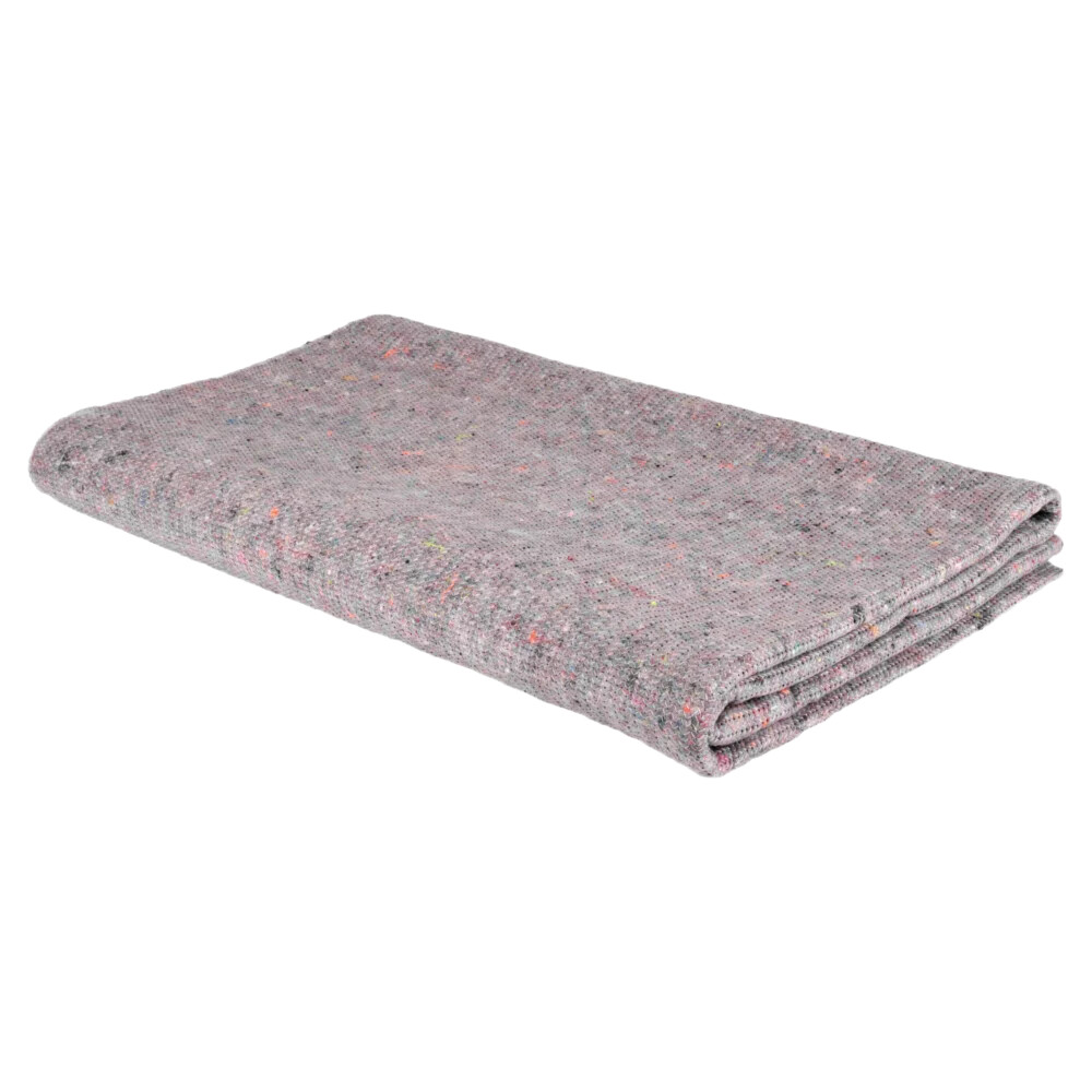

Da hab ich gleich noch Frage zur Gurtführung.
Wenn der Gurt an der Hinteren Klampe nach unten zum Trailer geführt wird,
drückt es mir da die Scheuerleiste ziemlich flach.
Genauso dann reibt das Gurtband am GFK und es gibt hässliche Druckstellen bzw. Scheuerstellen.
Was nehmt ihr da als Schutz zwischen Gurt und GFK?
Meine Frau hatte von einer dieser grauen Packdecken Streifen abgeschnitten und mit einer Naht "Schläuche" daraus produziert, die ich an den empfindlichen Stellen über die Gurte gezogen habe.
Gerhard
Alt 24.03.2021, 10:13
bayliner1802 bayliner1802 ist offline
Registriert seit: 06.03.2003
Ort: Bad Homburg
Beiträge: 527
Boot: Bayliner 1802
252 Danke in 173 Beiträgen
Die Packdecken werden aus Stoffresten der Altkleider Industrie gefertigt. Durch das Schreddern der Altkleider (auch Reißverschlüsse) können Metallteile im Stoff sein, die dann rosten, wenn der Stoff nass wird.
Malervlies hat eine neue Eichenterrasse bei Regen komplett beschädigt. Der Rost ist ins Holz eingedrungen...
Kannst ja mal mit einem Reststück testen..
Bayliner sind m.W. nicht aus Holz Ich hatte damit nie Probleme, allerdings das Boot auf dem Trailer auch nicht tagelang im Regen stehen lassen.
Gerhard
Alt 24.03.2021, 16:05
Beiträge: 32.426
Metallreste können aber für Kratzer im GFK sorgen wenn man Pech hat,
ich würde dann schon lieber Teppichreste nehmen
