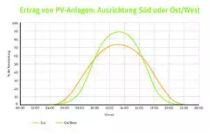

Ich versuche mal die Grundlagen zu erklären.
Als erstes muss man die Charakteristik eines PV Moduls verstehen.
Dieses stellt eine mögliche Leistung nach Tageszeit, Wetter, Ausrichtung und Sonnenstand zur Verfügung. Es ist fast unmöglich eine Prognose im Vorfeld zu treffen.
Die Angaben von einem Modul in Wpeak ist die Leistung bei absolutem Optimum, in der Regel nur im Labor zu erreichen da es einen Normung gibt.
Hits:	41
Größe:	51,7 KB
Für die Auslegung des Ladereglers muss man immer von der gewünschte Verschaltung und den verwendeten Modulen im Maximum ausgehen.

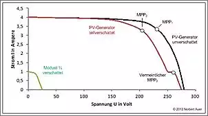

Hits:	56
Größe:	33,0 KB
Die Grafik beantwortet auch die Frage nach der Teilverschattung, hierauf gehe ich nicht weiter ein bzw. erklärt es sich von selbst. Etwas weniger Maximalleistung
Arbeit/Leistung bei Strom ist immer P(Leistung)=U(Spannung)*I(Strom)
Auf der Grafik ist ganz linkt der Kurzschlussstrom mit 4 Ampere angegeben dabei liegt die Spannung bei Null, somit ist die Leistung NULL.
Ganz rechts ist die Leerlaufspannung mit 280 V und der Strom bei null, also wieder Leistung NULL.
Ein mpp Laderegler versucht jetzt den maximalen Leistungspunkt zwischen diesen beiden Extremen zu finden.

https://de.wikipedia.org/wiki/Maximu...Point_Tracking
Und auch im BF ist das schon öfter thematisiert worden.
Aber wie gesagt, nix für ungut.
Nach dem 1.000sten Batteriethread gibt's dann eben den 100sten Solarthread.
Alt 25.03.2021, 16:14
coffeemuc coffeemuc ist offline
Registriert seit: 15.08.2010
Ort: München
Beiträge: 4.531
8.363 Danke in 4.768 Beiträgen
Wer wissen will, wie ein MPP Regler arbeitet, der kann das ja auch gerne direkt nachlesen:
Da ich selbst auch oft in der Situation bin, komplexe Sachverhalte an fachfremde Personen zu vermitteln:
Die Erklärung vom tomtsi finde ich persönlich wesentlich besser, um Nicht-Experten den Sachverhalt näher zu bringen.
Im Wikipedia Artikel ist zwar alles ausführlich beschrieben, aber ein Einsteiger wird sich damit schwer tun.
Gruß Richard
