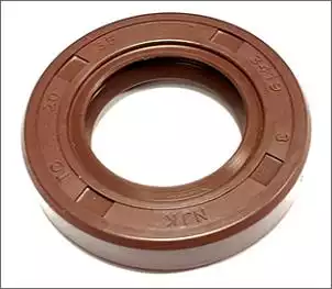

Habe inzwischen einen Doppellippigen Simmering gefunden der 7mm statt 6 mm dick ist, das sollte keinen negativen Einfluss haben.
Lösung also entweder lassen wie es ist , Drehteil anfertigen lassen oder Simmerring.
Gruss Karlheinz

haben wirklich beide Lippen eine Wurmfeder ?
Meist ist die äußere Lippe nur eine Staublippe, die keine Dichtfunktion hat.

Zitat von Karlheinz Beitrag anzeigen
vielen Dank für die Ideen, die Sleeve-Lösung ist fein, werde ich aber nicht machen, ist zu aufwändig auf der langen Welle auch beim Wechsel des Impellers....
Gute Entscheidung, würde nämlich an der Stelle nur Probleme machen und kein Profi würde dort so eine Hülse einbauen.
(Eine Etage tiefer wo die Impellerpumpe zum Getriebeöl abgedichtet wird wäre es sicher eine angebrachte Lösung)
Anhang 914082
Die zweite Lippe ist, wie schon erwähnt, nur eine Staublippe. Wo bei das Material des Simmerrings schon das richtige ist, bei dieser Sorte ist die Feder automatisch aus Edelstahl.
...Lösung also entweder lassen wie es ist , ....
Gute Entscheidung!
So lange es keine Kühlungsprobleme gibt, wovon ich jetzt mal ausgehe, sonst hättest Du es geschrieben, würde ich da nichts ändern.
Gruß Stefan

ist ein Dichtring mit zwei Dichtlippen
https://www.woembi.de/Wellendichtring-17x28x7-DUO-FKM
aber der Hinweis auf den Edelstahl ist natürlich Gold Wert, hätte ich nicht beachtet
Der Simmerring von Deinem Bild ist nicht der gleiche wie im Link. Da die Firma sich den hat anfertigen lassen würde ich fragen ob die Feder wirklich aus Edelstahl ist und ob der Simmerringkern komplett überzogen ist. Sonst rostet Dir die Stahleinlage weg. Die Federn gibt es aus Edelstahl einzeln zu kaufen.
Gruß Stefan
