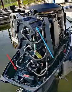

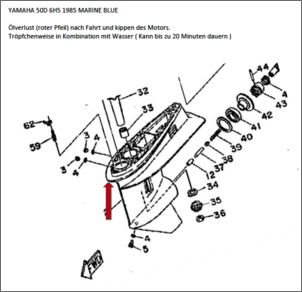

In der letzten Saison hat mein Aussenborder Yamaha 50D 6H5 50PS 1985 angefangen nach der Fahrt und nach hochkippen des Motors, tröpfchenweise Öl zu verlieren ( Wasser/Öl Gemisch, Dauer bis 20 Minuten siehe roter Pfeil im ersten Bild).

Des Weiteren habe ich vermehrt Öl im Innenraum (roter Pfeil 2. Bild) des Motors bzw. der Kopf ist Ölfeucht (Zylinderkopfdichtung?) (blauer Pfeil). Daher die Frage, kann das zusammenhängen? Habe mir die Explosionszeichnungen einmal angeschaut und da eigentlich keinen Zusammenhang gesehen.
Da ich aber kein Experte bin, würde ich mir weitere Ausführungen sparen

Bist du sicher das der Ölverlust "roter Pfeil Bils 1" keine Getriebeöl ist ? Ich habe einen Yamaha 90 Ps 2 Takt mit identischen Ölverlust (kleine Öffnung im Schaft oberhalb des UWT).
Beim Getiebeölwechsel kam ein Wasserölgemisch heraus . Denke irgendwo leckt das UWT. Habe es nun demontiert, stell nachher mal ein Bild ein. Denke es sind die Dichtungen Antriebs.-oder Schaltwelle (Propellewelle ist furztrocken )
...würde das Getriebeöl prüfen

DANKE für deinen Beitrag, ich schätze mal das könnte wirklich sein, hab mir gestern nochmal das Foto von der UWT aus dem letzten Jahr angeschaut (Boot ist aktuell im Winterlager).
Meinst Du die Dichtung? ( Siehe Foto)
Kann das leider aktuell nicht überprüfen, wollte mich vorbereiten für den schnellen Start in die Bootssaison.

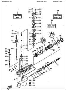

Denke ich muß evtl Dichtungen 27-28 Antriebswelle und 17-18 Schaltwelle erneuern, mal schauen. Expl. Zeichnung ist von meinem Motor

Meine Explosionszeichnung sieht ähnlich aus
