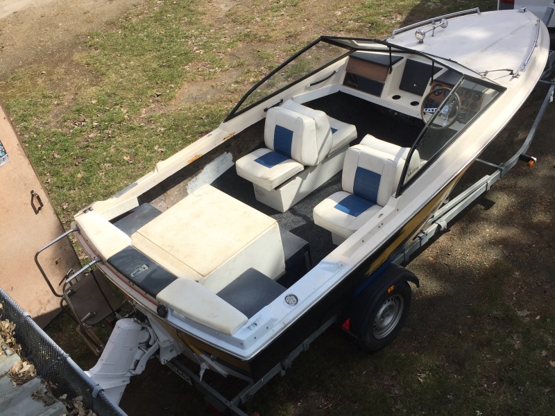

Nachdem ich nun 2 Sommer lang mit meinem 14 Fuß AB-Sportboot viel Spaß hatte, sollte es nun etwas mehr Platz sein. Eigentlich wollte ich bei Aussenbordern bleiben, aber trotz längerer Suche war nichts passendes in vertretbarer Entfernung aufzutreiben.
Wichtig war für mich: Nicht zu groß (max. 19 Fuß), keine Kajüte, mind 4 vollwertige Sitzplätze, einachsiger Trailer, schnelles Slippen (meist nach Feierabend).
Eher zufällig bin ich dann auf eine Ebay-Auktion gestoßen... halbherzig auf die Beobachtungsliste gesetzt - und schon fast wieder vergessen.
Um es kurz zu machen: Irgendwann kam abends dann der Reminder "Auktion endet gleich", draufgeklickt, geboten...3,2,1 meins.
Drei Tage Später folgte die Abholung, gute 100 Autobahnkilometer entfernt:
Der Trailer war dabei, noch zugelassen und hatte auch TÜV, was die Abholung deutlich erleichterte. Der Antrieb ist ein augenscheinlich unverbastelter Volvo Penta AQ 120 mit 270er Z-Antrieb.
Von innen ist einiges zu tun, auch der Antriebsstrang wird etwas Aufmerksamkeit benötigen. Es geht mir dabei nicht um eine Vollrestauration... Da ich kaum Beiträge und Bilder zu Bayliner Mutiny finden konnte, werde ich hier regelmäßig den Stand der Arbeiten dokumentieren.

Zuhause angekommen folgte dann eine erste Bestandsaufnahme. Alles lag lose im Boot herum, aber abgesehen vom Zündschlüssel fehlte nichts wesentliches.
Sitze zusammengesteckt, Gerümpel raus..
Damit stehen für's erste folgende Punkte auf der To Do Liste:
- Funktionsüberprüfung Elektrik
- Zündschloss erneuern
- Motorcheck
- Bälge und Schläuche
- USB-Ladebuchsen vorn und hinten
- Sitze und Polster
- Rumpf oberhalb der Wasserlinie folieren
