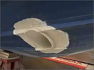

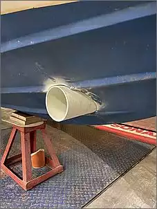

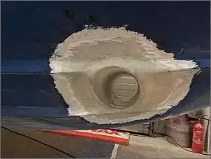

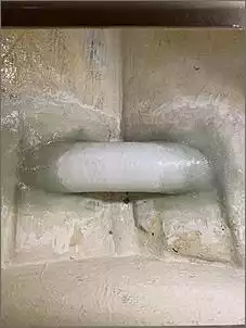

Hallo liebe Gemeinde,
dank des gesammelten Wissens vom Forum und der gut dokumentierten BSR Einbaubeschreibungen, habe ich mich entschlossen dieses Projekt jetzt auch zu verwirklichen. Ich habe mir schon immer ein BSR gewünscht, auch wenn es Jahre auch ohne ging. Es wird ein Side Power SE40 werden.

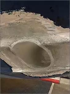

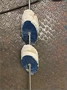

Zunächst habe ich mir für einen Bosch Geradefräser eine achsgeführte Halterung gefertigt und die Tunnellage von innen festgelegt. Die erste Bohrung war dann von innen nach außen. Diesen Punkt habe ich dann mit einer Schnur von der Bugöse aus auf die andere Seite übertragen. Es war schon eine große Herausforderung so ein Loch in das Boot zu fräsen , aber was solls. Leider musste ich feststellen, dass die zunächst benutzten "einfachen" Hartmetall Fräsköpfe sich sehr schwer taten durch das GFK zu kommen. Ausserdem war der Fräser mit 40mm auch leider zu kurz . Die nachbestellten und längeren Wolframcarabid Frässtifte machten aber ihre Arbeit sehr gut. Die Bordwand der Sealine war 5,5cm dick , dass hätte ich nicht gedacht.
Der Tunnel passte dann aber perfekt in die Löcher und ich war froh dass es bis daher ohne Komplikationen so gut geklappt hat.
Hier mal ein paar Fotos
Über den weiteren Fortschritt werde ich wenn gewünscht noch berichten.
Eine Planar Standheizung wird auch noch eingebaut.
Jörn

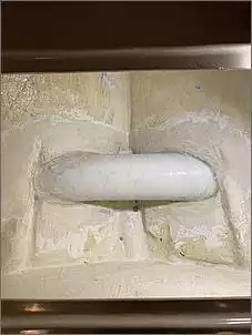

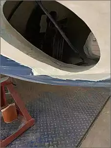

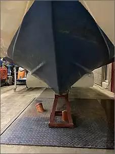

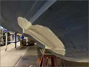

Dank der guten Empfehlung hier im Forum habe ich dann das weitere Material wie Epoxy, Biaxialgewebe, Microspheres und Epoxy Spachtel bei Behnke bestellt. Das abschleifen vom Gelcoat bis auf das Laminat war trotz Absaugung eine echt üble Arbeit.
Zunächst habe ich die Schnittkanten im Rumpf mit Epoxy Harz versiegelt und nach Aushärtung den Tunnel so angepasst dass ich einen Spoiler zum Bug hin gut ansetzen kann. Den Spalt zwischen Tunnel und Rumpf habe ich von innen und aussen mit angedicktem Harz ausgefüllt und gespachtelt. Im Nächsten Arbeitsschritt habe ich den Tunnel mit Außen mit 7 Lagen Biaxialgewebe laminiert. Von innen habe ich sicherheitshalber 10 Lagen genommen. Soll ja auch halten
