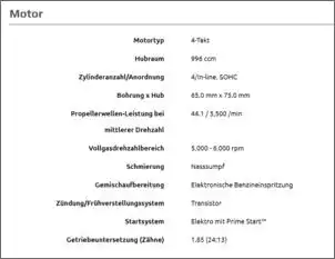

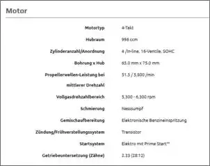

Der 70 PS ist ein 16V und dreht höher.
F60:

F70:
