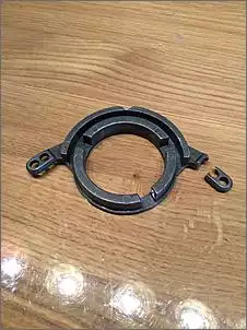

Problem: die Schaltung geht sehr schwergänig, nach ein paar mal rumprobieren ist leider in der Schaltbox der Lever, Shift gebrochen
Das Teil hat die OEM 0125993 oder alternativ bei Johnson OEM 0127195.
Ist die Nummer 7 in dem beigefügten link
https://www.boats.net/catalog/omc/st...ide-mount-1993
Hits:	72
Größe:	70,1 KB
Wer kann mir helfen so ein Teil zu bekommen?

Das gibt es nicht mehr neu .Bleibt nur eine andere gebrauchte bei Ebay und Co .
mfg Andy

vielleicht mal jemanden probieren lassen, der einen 3D-Drucker hat?
Gruß, Frank .

Universalschsltboxen gibt es im Zubehör... komplette schaltbar wechseln...
Gruß, Frank .
ne, 3D Drucker, das wird nicht halten. Ist eher ne Aufgabe für die 3D Fräse.
Wenn man es gezeichnet hat, geht das in Lohnarbeit.
BG
Guido

Ich würde erstmal schauen warum die Schaltung so schwer geht .Nicht das der Ersatz wieder bricht .
mfg Andy

leider werde ich dieses bestimmte Teil wohl nicht mehr bekommen. Es wird wohl auf eine neue Schaltbox hinauslaufen.Original gibt es auch nicht mehr aber eine gute alternative von Jonhson OEM 5006561.
