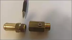

Standard Um was für ein Dichtmittel handelt es sich hier?
So, hole ich das nächste Thema mal hervor: Ich bekomme ja bald meinen Heißwasserboiler, den ich an den Kühlerkreislauf vom Yanmar-Motor anschließe. Dazu habe ich mir vom Yanmar Händler extra ein original Anschlussset besorgt. Das sind nicht nur zwei einschraubbare Schraubnippel sondern auch zwei Kugelhähne, die zunächst in die Anschlüsse der Wasserpumpe eingesetzt werden. Die sind meiner Meinung nicht unbedingt nötig, aber nun habe ich und will sie auch einsetzen. Was mich jetzt interessiert: die Schlauchnippel kommen serienmäßig mit einem Gewindedichtmittel, scheint eine eingetrocknete, rötlich-körnige Paste zu sein. Die Gewinde der Hähne sind allerdings blank (vgl. Foto). Ich gehe mal davon aus, dass auch die Kugelhähne abgedichtet werden müssen und würde gerne das gleiche Zeug nehmen, wie bei den Schlauchnippeln. Kann jemand diese Paste identifizieren?

Das sieht aus wie die "Reste" einer Torque N' Tension (TNT) -Beschichtung, also einer vom Hersteller aufgebrachten Gewindedichtung.
Ich würde das Ganze mit Handelsüblichem Teflon-Dichtband abdichten
Gruß Heinz,

Danke. Du meinst, das die "Reste" in der Tat auch nur Reste und alleine nicht ausreichend sind?

Da kommt eine Dichtung zwischen.

Eine dichtende Gewindebeschichtung ist i.d.R. nur 1x dicht. Wenn die beschichteten Bauteile wieder gelöst werden, wird die Beschichtung zerstört.
Wie geschrieben: Teflonband nehmen und gut ist.

Lieber Heinz , Teflonband ist für Kunststoff.
Gewindedichtfaden z.B. Tangit oder Logtitte wäre dann zu benutzen.

Teflonband wird im Fachhandel als Dichtmittel für Sanitärverschraubungen angeboten, ich habe in meinem Haus sämtliche Wasserarmaturen damit abgedichtet, keine Probleme
Siehe hier:https://www.mcm-systeme.de/Gewinde-abdichten
https://www.ebay.de/itm/Loctite-55-1...IAAOSwHMJYKHnn (PaidLink)
Wie bitte, Telefon ist nur für Kunststoff???? Woher hast du das denn??? Teflon kannst du für fast alles nehmen, also für Messing, Edelstahl, Kunststoffverschraubungen usw.
Hier mal eine kurze Beschreibung von Teflon und wofür es sich eignet:
"[I]DB TFL ist ein formbares Hochleistungs-Dichtungsband aus trockenem PTFE. Dieses robuste Produkt mit hoher Reißfestig- keit enthält mehr PTFE per Länge als nahezu alle anderen Dichtungsbänder, die heutzutage auf dem Markt sind. DB TFL ist chemisch inert und dichtet die meisten Arten von Metall- und Kunststoffrohren mit Gewinden sowie Bolzen ab. Es rea- giert nicht mit Dampf, Wasser, Kraftstoffen, Kältemitteln, Säuren, Laugen, allen Lösungsmitteln und Gasen, einschließlich Wasserstoff, Sauerstoff, Amoniak, Propan, Butan und Stickstoff. Bei Benutzung von Salpeter- oder gemischter Säure nachfra- gen.
DB TFL härtet nicht aus und bleibt formbar ohne brüchig zu werden, wie andere PTFE-haltigen Bänder. Es bildet eine schlüpf- rige PTFE-Schicht zwischen den Gewinden, die flexibel bleibt und Vibrationen standhält. Verindungen, die andernfalls zerstört würden, bleiben zur Wiederverwendung erhalten, da das Band die Demontage vereinfacht. Rutschen ist während der Anwen- dung minimal, da das weiche formbare Band tief in die Gewinde eindringt. Verbindungen können um bis zu 90° nachgestellt werden, ohne das es zu Leckagen kommt"
Gruß Achim
Ja , geht . Ist aber nicht richtig.
Dein Link zeigt übrigens nur Kunststoffteile.....
Gruß Achim
Für Gas und Flüssiggas ist Teflonband nicht zugelassen.
Teflonband......darum ging es.
Gruß Bergi :

ich wollte nur das Dichtmittel kennenlernen. Am Oldie benutze ich für sowas immer das black seal von Weicon. Fürs Boot und und die Messing/Metall-fittinge habe ich mir Loctite 577 besorgt. das sollte eigentlich auch gehen. Teflonband ginge bestimmt auch, nur irgendwie bin ich zu blöd das sauber aufzuwickeln.
Eine Dichtung gehört nicht zum Set lt. Dealer. Und bei dem (einzigen) Foto des Yanmar-Motors mit Warmwassergewinnung, was ich im Netzt gefunden habe, wurde keine Dichtung verwendet.
Ich kenne nur DVGW zugelassenes Teflonband, und das wird sehr wohl in der Gasinstallation benutzt.
Da müssten sich viele Fachbetriebe umstellen.

Die rötlichen Reste auf dem Gewinde sind die Rückstände eines Flüssiggewindedichtmittel!
Wie der Name schon sagt ist es flüssig und trocknet erst bei Kontakt mit Sauerstoff aus!
Wird das Gewinde dann nach dem Trocknen wieder zurückgedreht entstehen die typischen "Brösel" im Gewinde! Diese dichten bei nochmaligem zusammendrehen nicht mehr ab!
Entweder neues Gewindedichtmittel auftragen, bekommst du in jedem Baumarkt, oder eben Teflon nehmen! Vorher unbedingt das Gewinde reinigen!
Bei Teflon besteht die Gefahr, wenn du das Gewinde etwas zurückdrehst, dass es nicht mehr dicht ist!
Bei den Gewindedichtfäden besteht diese Gefahr nicht, solange du nicht 1 oder mehr Umdrehungen zurückdrehst!
Mein Tipp: das Gewinde leicht aufrauhen mit einem Eisensägeblatt, Teflonband auf das Gewinde aufwickeln, zusammenschrauben und fertig!
Mache das beruflich schon seit über 30 Jahren so, auch auf Metallgewinden und auch für Gas, Wasser, Öl usw....!
Es gibt nämlich zugelassene Teflonbänder für Erd-und Flüssiggas!
Gutes Gelingen!

@Carsten: mach das Gewinde mit ner Drahtbürste sauber, und dichte es wie hier schon mehrfach geschrieben, mit Teflonband ein.

Streitet euch doch nicht wegen solcher Lapalien. Es gibt mehrere Möglichkeiten, konische Gewinde abzudichten. Jede Möglichkeit hat Vor- und Nachteile. Und es ist allgemein völlig normal, daß man unbekannte handwerkliche Tätigkeiten ein paar mal üben sollte
Bodo, ich werde das schon dicht kriegen, womit auch immer. Kein Problem. Mich hat einzig der Dichtstoff interessiert, und das hat der Jugofahrer ja sofort beantwortet. Und was Du jetzt schreibst, verstehe ich das richtig, Du meinst das sind wirklich Reste von schon genutztem Dichtstoff? Weil die Teile nagelneu sind, bzw. besser neu sein sollen, wenn ich Dich richtig verstehe.
Edit: Captain Antonella hatte in die gleiche Richtung argumentiert, hatte ich zunächst nicht gesehen. D.h. dass ich wohl bereits gebrauchte, zumindest aber bereits einmal verbaute Teile als neu teuer erstanden habe.

Bitte nimm auf gar keinen Fall Teflonband - denk doch mal weiter, bei deiner Sorge um zu viele und unnötige Verbindungen, du hast doch gleich ein Leck, wenn sich die Verschraubung z.B. durch Vibrationen wieder losjuckelt
Lese dich bitte auch genau zum Thema ein, wie viele Wicklungen du von deinem Loctitefaden verwenden musst.
