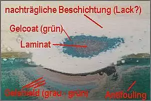

Für mich sieht es so aus, als wäre das Original-Gelcoat grün, im OW-Bereich weiß überlackiert und im UW-Bereich mit Gelschield und Antifouling beschichtet.

Wenn das Osmose-Blasen wären, dann müsste m.E. das Laminat angegriffen aussehen.

... Ich verstehe den Aufbau der Schichten nicht so ganz, das weiße mit den Blasen ist Gelcoat? Wenn ja, was ist denn das blaue darunter? ...
Deshalb: Nein, das weiße ist nicht die Gelcoat und das blaue (für mich grüne ) ist die Gelcoat.
Ich würde erstmal vorsichtig nur die weiße Schicht abschleifen und sehen wie das Grüne aussieht - glatt oder gehen die Beulen da auch durch?

hier nochmal in gross. Sieht doch so aus, als ob die Blasen vor der grünen Schicht aufhören ?
Also nochmal etwas feiner nebendran abschichten ?
Zweimal JA.
Ich denke da hat die weiße Farbschicht Probleme mit der Haftung auf der grünen Gelcoat.
Oberhalb des weißen Streifens ist doch grüne Gelcoat, oder?

ich weiss nicht genau wie der Schichten Aufbau ist, oder meinst du einfach weiter oben der grüne Teil ? Das ist ein Aufkleber
Oben rechts im Bild, das hatte ich für grüne Gelcoat gehalten, weil es leicht ausgekreidet aussieht.

Ich musste doch recht weit schleifen. die grüne gelcoat Schicht war nur hauchdünn. Ich konnte gar nicht eine Schicht vorher aufhören.
Zumindest gab es beim weiteren schleifen keine Blasen die bis in den Unterwasserbereich gingen.
Der Unterwasserbereich ist vom AF befreit und geschliffen.
Ist meine weiter Vorgehensweise richtig:
Seajet 132 Polyurethane Finish mit Zwischenschliff an der Seitenwand
Seajet 117 Mehrzweck Epoxy Primer für das gesamte Unterwasserschiff und überlappend auf die Seitenwand
zuletzt Seajet 033 Shogun Antifouling

Ich kenne die Seajet Produkte nicht, aber das 2K Epoxid kommt als erste Schicht auf das GFK um das Gelcoat zu ersetzen, vorher gut mit Aceton entfetten, dann alle weiteren Beschichtungen.
Die Schreiben was von 3 - 4 Schichten Seajet 117, wenn ich das mit dem Epoxid vergleiche was ich verwende, dürfte das die gleiche Schichtdicke ergeben, kommt also hin.
Beachte unbedingt die Verarbeitungstemperaturen, zu kalt oder zu warm oder zu große Temperaturschwankungen mag das Epoxy nicht.
Geändert von ChrisHH (01.02.2021 um 09:49 Uhr) Grund: Vergessen

War offenbar nur ein Lackfehler, wenn´s ein Osmoseschaden wäre würde unter den Blasen angegriffenes/entharztes Laminat (weiße Fasern erkennbar) zu finden sein bzw. ein kleinerer Krater. Offenbar ist Dein Boot schon mal lackiert worden und wurde an den entsprechenden Stellen nicht 100% sauber vorbereitet bzw. Sonneneinestrahlung und Temperaturwechsel sowie die nahe Feuchtigkeit haben den lack mit unzureichender Haftung versaut.
Nicht immer wenn´s irgendwo bläschen hat ist´s auch gleich dramatisch.

Hi Bernd,
okay, das Laminat sieht nämlich vollkommen intakt aus. Einen Osomoseschaden habe ich live noch nicht gesehen... aber ich sehe ausser den Blasen wirklich nichts - Gott sei Dank.
Inzwischen habe ich auf den Farbton prüfen lassen. RAL9010 kommt ziemlich gut hin. Die Jungs von Europemarine bei denen ich zwecks der Produkte war haben mir allerdings zum Gelcoat geraten für die Boardwand...
