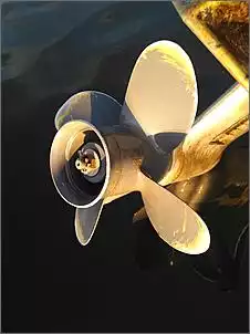

ich möchte dieses Jahr noch ein paar Wochen Boot fahren, leider hat mein Propeller ein paar Macken und ich befürchte, dass der Motor Schaden nehmen könnte. Ich plane daher, vorsichtshalber einen neuen Propeller zu kaufen und den alten über den Winter reparieren zu lassen und dann als Ersatz zu nehmen.
So sieht mein Propeller aus:
Hits:	60
Größe:	37,8 KB
Könnte es dieses Alu-Modell sein (habe den Motor gebraucht gekauft)? Der Motor ist Baujahr 2002.
https://www.marine-sales.de/honda-bf...t-9-25x10.html
Hat jemand Erfahrung mit dem Motor und kann mir sagen, ob der Motor mit einem dreiflügeligen Propeller oder einem Edelstahlpropeller besser laufen könnte (etwas mehr Geschwindigkeit wäre nicht schlecht)? Ich fahre ein Ibis 2.

Hallo Chris,
was für einen Drehmomentschlüssel?
Die Kronenmutter wird angedreht, bis der Splint passt.
Ich hab den BF8 an einem Zodiac Fastroller 310 gefahren. Ein für diese Größe echt geiler Motor, nicht so schwer und wirklich durchzugsstark.
An diesem habe ich nur den Alupropeller gefahren, am BF25 danach jedoch einen Edelstahlpropeller. Bei leichten Booten ist der Unterschied schon sofort zu merken. Für mich lohnte es sich, zumal die Preise für Edelstahlpropeller in dieser Größe noch tragbar sind.
Aber Vorsicht, ein Grundkontakt und du kannst dich warm anziehen. Der gibt nicht nach. Die Schläge gehen sofort in den Antrieb, an die Welle, an die Dichtungen.

Danke erstmal für die schnelle Antwort. Vielleicht ist Drehmomentschlüssel die falsche Bezeichnung - ich meine das Werkzeug, um die Kronenmutter locker zu bekommen und dann wieder festzuziehen. Die Größe der Mutter müsste wohl M 10 sein.
Weißt du, ob es der oben verlinkte Propeller ist?

Zitat von Navigator18 Beitrag anzeigen
Ja, kann man machen und dort bestellen.....
Vielleicht haben die auch Propeller....
Den alten reparieren lohnt nicht. Das gibt der Wert nicht her.
Leg ihn dir ins Staufach, als Notpropeller, damit du nach Hause kommst, wenn ein anderer mal kaputt geht.
Gruß Thomas.
Na ganz so schlecht scheint der alte Propeller ja noch nicht auszusehen. So was bekommt man bei uns in DD wahrscheinlich für rund 50 Euro + Porto repariert und feingewuchtet. Ich habe da selber erst vor einiger Zeit einen Honda BF90 Propeller für 56 Euro reparieren lassen. Sogar neu schwarz gespritzt wurde er für den inkl. Preis.
@Chris
Du kannst ja mal ein besseres Foto an Stefan Hettasch senden und fragen was eine Aufarbeitung kostet.

in der Größe lohnt ein VA Propeller sich höchstens aus Optischen Gründen,
neben bei sollte man immer einen Reserve Splint für die Kronen Mutter da haben, die brechen gerne schon mal ab

Ich habe mich jetzt entschieden, einen Alupropeller zu bestellen. Ich bin immer noch unsicher, welchen ich nehmen soll, zwei oder drei Flügel. Auf meinem Propeller ist folgender Aufdruck ersichtlich : 9-1/4 x 9 Inch,235 x 229 mm.
So wie ich es verstehe, bezeichnet der Wert 9 die Steigung und somit müssten diese Angebote passen:
4 Flügel:
https://www.marine-sales.de/honda-bf...SABEgKDivD_BwE
3 Flügel:
https://www.svb.de/de/aussenborder-p...f-8-20-ps.html
Der dreiflügelige Propeller ist ja deutlich günstiger.Welchen Effekt könnte die Montage eines dreiflügeligen Propellers haben,weniger Schub und somit eine geringere Geschwindigkeit?
