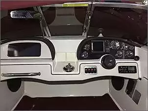

das Winterlager naht und ich habe mir eine Aufgabenliste für die triste Jahreshälfte geschrieben. Ein Teil davon ist das Armaturenbrett bzw. die Schaltertafel meiner Bayliner VR5 - einer der wenigen Teile des Bootes wo die Qualität wirklich zu wünschen übrig lässt.
Auf dem Brett sind Schalter und das Zündschloss montiert, auf der andern Seite Spiegelverkehrt ebenfalls.
Die Carbonoptik passt grundsätzlich gut. Was aber miserabel ist, ist die Folie selbst. Wirft blasen, geht ab und sitzt schief. Bild anbei.
Ich würde mich wirklich sehr über Vorschläge freuen, wie ihr das aufarbeiten, verbessern, neu machen, neu machen lassen würdet und freue mich wirklich über jede Idee!

Hallo Andreas,
mach doch einfach die Folie ab, und beschrifte die Schalter mit Symbolen...

solche Folien kannst du in diversen Shops kaufen und alles neu machen,
bei Gründel zum Beispiel nur mal so als Beispiel:
https://shop.gruendl.de/Beschriftung...rchparam=Folie

ich werde bei meinem Boot eine Carbonplatte in Hochglanzoptik bestellen und mit entsprechenden Aussparungen versehen. Entweder nehme ich eine dünne CFK Platte mit 0,5mm und klebe diese vollflächig auf eine schwarze PVC Platte (bei dir ja schon vorhanden) oder ich nehme eine 2mm starke CFK Platte. Je nachdem welche Materialstärke die Schalter erfordern. Die Beschriftung werde ich wahrscheinlich mit gravierten Schildern (weiße Schrift auf schwarzem Grund) realisieren.
Solche Platten kann man auch fräsen lassen.

Bau die Blende aus, mach die Schalter raus, lass die Blende bei einem Werbetechniker Einscannen und einfach neu als digitaler Druck ausdrucken und du hast einen neuen Aufkleber, Design kannst du ja selbst wählen dann

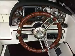

Ich hab auch eine hochwertige Wurzelholzoptik Folie verwendet die auch UV beständig und hochglänzend ist, als Schalter hab ich ein Touchscreen Panel genommen und mit den jeweiligen Symbolen beklebt da die Schalter Hintergrund beleuchtet sind und beim einschalten die Farbe wechseln.
Auch den Schalthebel hab ich mit der Wurzelholzfolie veredelt und dieser integriert sich perfekt in die Optik 🍺👍
Viel Spaß beim Werken

Du kannst Dir natürlich auch Folien einfach drucken lassen inkl. Beschriftung. Du musst die entsprechende Datei bereitstellen.
Ansonsten kannst Du Dir auch eine Makrolonplatte zurecht schneiden und dann entsprechenden Aufkleber drauf. So hab ich das gemacht ...
Siehe:
https://www.boote-forum.de/showthrea...1&#post4659871
Falls Du diese Schalter nicht mehr nutzen willst ... es gibt guten Ersatz bei Alibaba und co ... Das ist mein jetziges Winterprojekt:

Ich hab das auch mit dieser Folie gemacht. Nun zum fast Saisonende kann ich das Fazit ziehen, echt gut gehalten, nix abgelöst, nix ausgeblichen. Kann ich mit gutem Gewissen empfehlen.

Habe ich bei mir auch selbst mit Carbon Folie gemacht.
Hält bisher Super, war auch leicht zu verarbeiten und recht günstig.
Eine andere Möglichkeit ist das ganze mit Wasserduck Verfahren machen zu lassen. Da wird das Teil in Wasser getaucht und auf der Wasseroberfläche schwimmt die Folie die sich dann um das Material fügt.
Gruß Harry

Vielen Dank für eure Antworten!!! Werde mich bezüglich der Folien und des Wasserdruckverfahrens mal schlau machen und meine Lösung hier posten!
