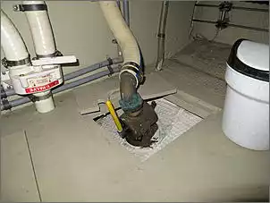

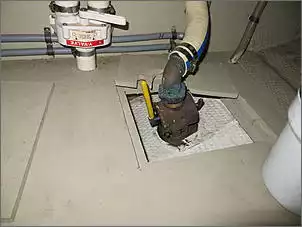

Hi Leute,
ich habe mehrere Seeventile die leider alle fest sitzen. Das Schiff ist Baujahr 90 und die Ventile wurden von dem Vorbesitzer nie benutzt. Ich habe keine Ahnung welcher Hersteller es ist, mir wurde nur gesagt das es sich um sog. Konusventile handelt. Ich möchte die Ventile gerne gangbar machen. So wie es aussieht sind die Ventile zerlegbar.
Hat jemand Erfahrungen mit solchen Ventilen und kann mir irgendwelche Tipp dazu geben???
Das Schiff muss im Oktober wg. einer andere Reparatur sowieso für eine Woche aus dem Wasser, dann könnte ich mich um das Thema kümmern.
Leider habe ich im Moment nur ein Foto von dem Ventil im hinteren Bad, aber die anderen Ventile sehen ähnlich aus.
Gruß Achim

Das hast du eigentlich Recht, keine Frage. Das Problem ist nur das die einlaminiert sind, also mal eben rausschrauben und neue einbauen geh5 nicht.
Gruß Achim

Schlechte Nachrichten, Achim.
So wie es ausschaut, hast Du Groco SV 750 Ventile.
Diese hatten kein metallisches Innenleben, sondern einen Gummikonus.
Der verhärtet im Laufe der Jahre, besonders bei Nichtbenutzung.
Zum Betätigen muss der rückwärtige Hebel leicht gelöst werden, bevor vorne umgelegt wird; danach hinten wieder fixieren.
Ob Groco Marine hierfür noch Ersatzteile hat, weiss ich nicht.
Hier ein link zu einem Trawlereigner, der auf einen neueren Groco Typ umgerüstet hat:
https://www.liboatingworld.com/singl...asking-Seacock
Wenn Du Dir die SV 750 im Netz anschaust siehst Du, dass die trennbar auf einer Grundplatte geschraubt sind:
https://www.thehulltruth.com/boating...-stripped.html
Ob es einen 1:1 Ersatz neuerer, auf die Grundplatte passender Ventiltypen gibt, weiss ich nicht.
Ich würde Groco Marine hierzu kontaktieren.
Gruss, Dirk

danke für diese Info. Das könnte mich weiter bringen. Ich muss mir bei nächster Gelegenheit, hoffentlich am Wochenende, das mal genau ansehen. Vielleicht finde ich ja eine Bezeichnung und komme dann weiter. Auf jeden Fall haben ich jetzt schon eine Richtung in die ich mich bewegen muss.
Achim

auch wenn dieses Thema schon etwas her ist möchte ich doch mal kurz berichten was daraus geworden ist.
Das Schiff wurde heute aus dem Wasser genommen und ich habe ohne Probleme alle Ventile gangbar machen können. War eigentlich ganz einfach. Den kleinen Feststellhebel los gedreht und einmal etwas fester den Ventilhebel betätigt und alle geht wieder. Dann die Ventile zu gemacht und den kleinen Feststellhebel wieder zu gedreht. Dann das Schiff was im Kran hing wieder ins Wasser und alle Schläuche von den Ventile los genommen. Alles ist dicht. Ich hatte einfach bedenken das im Wasser zu machen, dann ich nicht wusste ob das dicht ist und ob nicht eventuell etwas abreissen kann.
Somit war das viel einfacher wie ich erwartet hatte.
