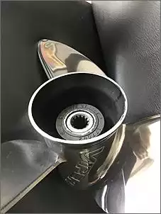

Hits:	90
Größe:	47,3 KB
So sieht er aus - wird schon passen

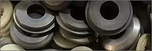

Hits:	72
Größe:	26,0 KB
so etwas meine ich ... diese Edelstahlscheiben .
Passen genau von hinten in den Propeller ... geht aber auch wunderbar ohne.
Kann aber natürlich auf den hier im Faden beschriebenen „Frass“ durchaus verzichten
Wer an den schönen Dingen des Lebens teilhaben will, darf seinen Körper nicht schonen.
Lars

Wenn ich dich richtig verstanden habe, hast du die Andruckscheibe ja verbaut...?
Und was nicht?
gregor

Die Scheibe muss rein.
Akki
Und was nicht?
Hallo Gregor,
die Position 1 habe ich nicht montiert .... wofür ist die Scheibe zweckmäßig?
Beim Aluprob. war jedenfalls keine montiert.
Lars

Die Andruckplatte hat in der Regel einen Konus und bildet die Stelle, an die Schubkraft des Propellers auf die Welle übertragen wird. Fehlt diese, könnte der Propeller auf den Simmering oder sonstwo aufrutschen oder die Kupplung raus pressen.
