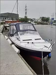

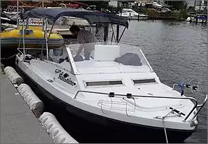

Ich hab einmal ein Bild des Bootes mit alter (schräg abfallend) und neuer Persenning (Stehhöhe) angehangen.
Alte Persenning:
Hits:	73
Größe:	72,3 KB
Neue Persenning:
Hits:	86
Größe:	64,1 KB
Götz: Um zu beurteilen, ob es einen passenderen Prop gibt, müßten wir wissen, wie vorher die Drehzahl bei Vollgas war.
Sorry, dass hatte ich vergessen in der initialen Beschreibung anzufügen: Vorher lag die Drehzahl zwischen 3900 bis ca. 4100 UDM.
Windy: Wenn du die Persenning mal abbaust, wirst du wieder schneller?
Ganz abbauen konnte ich Sie bisher noch nicht. Die herausnehmbaren Teile hatte ich schon abgenommen, damit wird es dann "leidlich" besser. Aber über eine Geschwindigkeit von mehr als 12 km/h komm ich nicht leider hinaus. UDM liegt dann bei ca. 3000 - 3100.

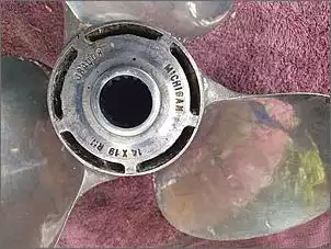

Windy: Ist der 14 x 19 ein High Speed?
Ich hab zusätzlich noch ein Bild des Michigan Props angehangen. Ob es ein HS ist, konnte ich leider nicht auf Anhieb identifizieren.

naja... mit der Alten Persenning war die Drehzahl ja auch weit entfernt von Optimal
den Unterschied von 3900 zu jetzt 3000 kann und wird es auch sicher durch die Höhere Persenning kommen.
Denke auch 14x19 ist zu Gross..... 'aber' da fehlen ja mehr als 1000 U/min (mit Alter Persenning) da müsstest mindestens 3 Nummern kleineren Prop draufmachen
also so was um 14x13
Ich würd mal Kompression Messen ob der Motor noch Fit ist....
PS: Trimklappen Helfen da nicht im gegenteil, wenn die Runtergefahren sind Bremsen die noch.

Hab mich hinsichtlich des Propellers für einen Volvo Penta 3-Blatt 14x15 RH HS entschieden.
Mal sehen ob es damit ggf. noch ein wenig "geschmeidiger" wird.
Lennard
Alt 23.08.2020, 12:38
uli07 uli07 ist offline
Registriert seit: 25.05.2008
Ort: Bad Oeynhausen
Beiträge: 9.075
7.911 Danke in 4.797 Beiträgen
Laß das erstmal mit nem anderen Propeller. Versuch erstmal das du den Motor auf den gleichen Stand wie letztes Jahr bekommst. Sonst hast du ja noch ne Baustelle und weißt überhaupt nicht mehr wo du suchen sollst.
Gruß Uli07
