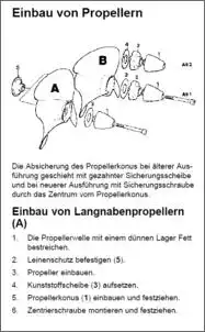

Hier ein Auszug aus dem Werkstatthandbuch.
Eine Ex-Zeichnung findest Du auch im Netz mit Teilenummern.

bei einem Prop mit Kurzer Narbe brauchst das Distanzstück wie von Jack oben Verlinkt.
bei einem Prop mit Langer Narbe Passt Dein Konus so wie er ist. also der Neue ))
