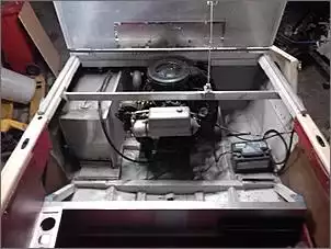

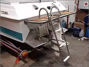

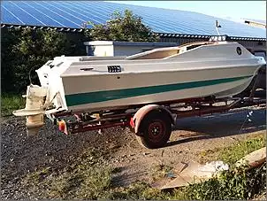

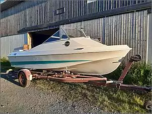

Ich hab mir letztes Jahr ein Sheltie gekauft.
Bin schon fast fertig mit der Restauration.
Es ist ein Ford 2.0 V6 mit 90PS verbaut.
Der Antrieb ist von ZF, Ein Z14.
Für mich sieht das Heck nicht orginal aus.
Gibts hier im Forum Gleichgesinnte?
Sind Shelties ab Werk mit Innenborder ausgeliefert worden?

Meines Wissens gab es Inborder nur in den größeren Booten, kann mich aber irren. Mir ist da der "Black Prince" als Inborderboot von Shetland bekannt, es gab aber wohl auch kleinere Boote, die es auf Wunsch mit Inborder gab, aber das kleine Shelty?
Aber möglich ist alles, kann sein, dass es diese Inborder-Shelties mal gab, für ne kurze Zeit, dann jedoch die Produktion aufgrund mangelnder Nachfrage eingestellt wurde, alles möglich.
Jedenfalls sieht dein Boot sehr hübsch aus und wird mit dem 90 PS-Ford Motor sicherlich auch gut abgehen. Dieser Motor ist übrigens ein ziemlich unverwüstlicher "Bauernmotor", der hält bei richtiger Pflege und Behandlung ewig.
Glückwunsch, egal ob original als Inborder vom Werk oder nachträglich mal selbst gebastelt: Du hast wahrscheinlich ein Einzelstück.
