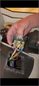

Hallo Freunde des Wassersports,
ich möchte meine Elektro hydraulischen Trimmklappen von Bennett an einen Lectrotab Oval Controller SETR-61 anschliessen.
Kann mir jemand mit einem Anschluss Schema helfen?
Im Anhang noch ein Bild vom defekten Schalter.
Schöne Grüsse aus der Schweiz.
Beno
Hits:	339
Größe:	20,8 KB
Alt 15.06.2020, 18:40
Chili Chili ist offline
Beiträge: 8.805
22.122 Danke in 7.144 Beiträgen
Nutze mal die Suchfunktion - das hatten wir mehrfach.
Oder wirf einen Blick auf die Pumpe und die dortigen Magnetventile.
Aus'm Kopf meine ich:
Masse = schwarz (direkt an der Pumpe)
orange = Plus-Zuleitung zu den Tastern
gelb = Pumpe Plus eine Richtung
blau = Pumpe Plus andere Richtung
(also drücken oder saugen)
rot und weiss = jeweils Plus zu den Magnetventilen links und rechts
Das war's.

Hallo ich noch mal,
ich möchte gerne diesen Trimmschalter mit dem alten ersetzen.
Weiss jemand welches Kabel wohin kommt auf dem neuen Schalter.
Das war's.
Habe noch ein Foto vom neuen Schalter angefügt. Beim defektem Schalter sieht man die Farben wo von der Pumpe her kommen.

Elektrisch angesteuert sind sie alle, auch die hydraulischen.
Bei den mutmaßlich 6,3mm Flachsteck-Anschlüssen würde ich vermuten, dass da auch nur normale Taster drin sind.
Was nicht funktionieren wird, sind die LED Reihen für die Trimmstellung.
Für die scheint der separate kleine Steckanschluss zu sein.
Man muss nur mal die Belegung in Erfahrung bringen, ggf. mit Durchgangsmessung herausfinden.
Ansonsten ist das Prinzip ja simpel:
Es bekommt immer eins der Pumpenkabel und eins der Ventilkabel das "Plus" durchgeschaltet - je nach Taster in einer anderen Kombination.
Masse ist zentral an der Pumpe.
Somit dreht immer die Pumpe in die ein oder andere Richtung (Druck oder Sog) und ein Ventil öffnet, um den Druck oder Sog an die Klappe zu leiten.
That's it.

Zitat von matisbad Beitrag anzeigen
Das Blöde ist nur, das es die OE Schalter nur für sündhaft-teures Geld gibt.
Gebraucht eigentlich garnicht.
Ich hatte auch mal das Problem....
Das kann man mit ganz simplen Tastern nachbauen für unter 10 EUR:
https://www.ebay.de/itm/293615220748 (PaidLink)Beschaltung genau so wie bei den Originalen und fertig (siehe erstes Foto im Thread).
Geändert von Chili (17.06.2020 um 21:02 Uhr)
Alt 17.06.2020, 21:00
Beiträge: 8.805
Gibt's auch in vielen anderen Formen und Farben:
https://www.ebay.de/itm/264756087502 (PaidLink)
https://www.ebay.de/itm/263879624077 (PaidLink)
https://www.ebay.de/itm/320594398326 (PaidLink)
Die müssen nur Taster mit drei Stellungen (1-0-1) sein mit 6 Kontaktfahnen. Das ist nichts besonderes.

Die Steuerung von Lectrotab fährt nach einschalten automatisch die Klappen nach oben, das wird bei den hydraulischen nicht funktionieren...
Endweder das ganze System auf Lectrotab oder Lenco, also auf elektrische Klappen umbauen oder den Schalter von Benett nachbauen, mit normalen Kippschaltern, wie schon vorher beschrieben.
