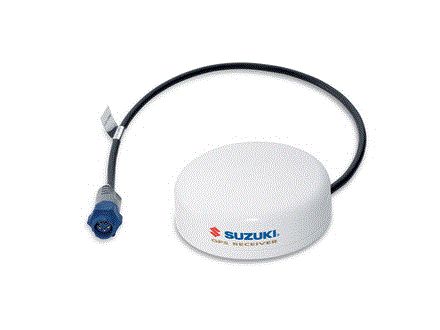

Für Geschwindigkeit über Grund brauchst du ein zusätzliches GPS Modul,

Zum Betrieb der Geschwindigkeitsanzeige SOG (Speed over Ground) ist eine GPS-Quelle via NMEA2000 notwendig, entweder eine dedizierte GPS-Maus wie diese hier:
Alternativ geht auch ein NMEA2000-fähiger KArtenplotter mit integrierter GPS-Antenne. In beiden Fällen musst Du jedoch ein NMEA-2000-Netzwerk im Boot aufbauen, so mit allem drum und dran, Spannungsversorgung, Endwiderständen und so, und das SMG4 und die Antenne/Plotter dort integrieren.

Im Gegenzug akzeptiert das SMG4 von anderen Geräten (GPS-Maus, GPS-Kartenplotter) die Positionsdaten und kann somit die Geschwindigkeit und dann auch den Verbrauch errechnen.

Mein SMG4 ist super schnell im GPS Fix. Ich bekomme die Daten aber nicht ins NMEA2K.
das SMG4 hat keinen integrierten GPS-Empfänger, dieser wird bei den Suzuki-Motoren der höheren Preisklasse als externe NMEA2000-Einheit mitgeliefert, Hersteller ist Lowrance:
Natürlich kann das SMG4 auch jede andere GPS-Quelle im Netzwerk nutzen, z.B. die eines im Netzwerk befindlichen Kartenplotters oder Autopiloten.
Anbei ein Auszug aus dem Zubehörkatalog:
