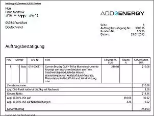

Zitat von dommerl Beitrag anzeigen
Nur 50,-€ mehr? Du hast sehr gute Einkaufspreise
http://www.ebay.de/itm/200888932627 (PaidLink)
Der verkauft die in den letzten Wochen ständig. Einfach mal anfragen.
