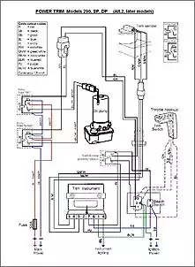

Bei mir sind sie daran angeschlossen.
Hits:	328
Größe:	73,7 KB

Bei Deiner Pumpe wird der Versorgungsstrom direkt vom Anlasser mit einer 40 A Sicherung (+) dazwischen angeschlossen. Das Minus kommt direkt von der Masse vom Motorblock.
