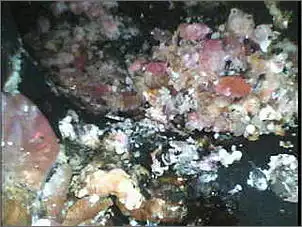

Ich habe einen Mercruiser 3.7 LX mit 190 PS verbaut (mit Alpha one Gen 1); es handelt sich um eine Zweikreiskühlung und das Abgasknie ist aus Eisen (ich vermute der Abgassammler ist ebenfalls aus Eisen). So wie es aussieht war da aber irgendetwas nicht ganz dicht, vermutlich das Abgasknie, da es stark korrodiert ist Klicken Sie auf die Grafik für eine größere Ansicht

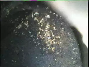

ID:	881788. Sowohl Dichtung als auch die Auflageflächen sehen noch recht gut aus. Im Krümmer (nicht in den wasserführenden Kanälen) befindet sich nun ein komischer GlibberKlicken Sie auf die Grafik für eine größere Ansicht
Hits:	103
Größe:	13,6 KB
ID:	881786, ich vermute es ist eine chemische Reaktion des Kühlmittels, da ich beim letzten einwintern ordentlich Kühlflüssigkeit zum spülen genutzt habe.

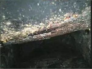

Außerdem habe ich mir mal die Zylinderräume angesehen und wie es aussieht, ist in den letzten beiden Zylindern etwas Flüssigkeit eingetreten Klicken Sie auf die Grafik für eine größere Ansicht
Hits:	86
Größe:	8,5 KB
Auf den ersten Blick sieht das für mich jetzt gar nicht soooo schlimm aus; seit dem letzten einwintern ist der Motor nicht mehr gelaufen, gedreht habe ich ihn auch nicht. Daher meine Frage:

Das Bild 2 erinnert an ein Korallenriff. Die Krümmer sind ziemlich sicher hinüber, man bekommt den Eindruck, dass die bei diesen Innenbordern häufiger gewechselt werden müssen, als die Wischergummis am Auto.
Die Krusten im Brennraum wären zu tolerieren, aber vorab das Motoröl ablassen und auf Wasser prüfen. Es hatte den Winter über Zeit, sich an den Ringen vorbei zu mogeln. Ob mit oder ohne Frostschutz spielt jetzt keine Rolle.
Kühlsystem auffüllen, da müsste zumindest etwas fehlen, in die Brennräume peilen, ob Wasser einsickert. Falls dies nicht so sein sollte, Startversuch unternehmen. Trotzdem werden alsbald neue Krümmer nötig sein.

Der Krümmer vom 3.7 ist sehr anfällig, und sollte überprüft und gegebenen Falls erneuert werden.

das Knie (Riser) würde ich auf jeden Fall erneuern.

erst mal schauen ob der Motor nicht schon fest ist,
der Motor hat ein Halb System, das bedeutet die Abgasanlage liegt im Seewasserkreis
wenn du schon Wasser im Brennraum hast, wird es natürlich höchste Zeit das du die Teile neu machst, sonst stehst du kurz vor einem kapitalen Motorschaden
