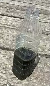

Alt 11.04.2020, 14:23
chris_sh chris_sh ist offline
Registriert seit: 10.04.2020
Beiträge: 27
16 Danke in 3 Beiträgen
Ja, da hab ich so garkeine Lust drauf.
Hits:	147
Größe:	84,1 KB
das Ergebnis vom ersten Pumpdurchlauf
Der Messbecher ist verschwunden, aber in das Gefäß passen 500 mL. Daher sollten das so 250 mL sein.
Im Handbuch fand ich auch 400 mL Füllmenge.
Dort stand auch, dass das Getriebe zwischen 900 und 1200 U/Min geschaltet werden sollte. Wie sieht es mit Über- oder Unterschreitungen davon aus? Meine Leerlaufdrehzahl war auf 1000 U/Min im kalten und 1200 U/Min im warmen Zustand eingestellt. Ich senkte das jetzt um so 200 U/Min ab.
Wie empfiehlt es sich, zu schalten? Ich kann entweder den Schalthebel in Richtung neutral ein paar Mal tippen, bis der Gang rausspringt oder ihn in Richtung neutral drücken und den Druck ansteigen lassen.
Was ist besser? lieber paar Mal gegenknüppeln oder einmal rausdrücken?
Anhang 875766
bei so wenig wie möglich Drehzahl schalten ... auch reversieren!
Die Getriebe mochten es nicht mal im Neuzustand das man mit zu hoher Drehzahl geschaltet hat.
Die BW 6 mit den Konen sollte man behandeln wie ein rohes Ei.
Man hat doch Zeit in die Schleuse oder in die Box einzufahren. Oder bist Du auf der Flucht? ;)
