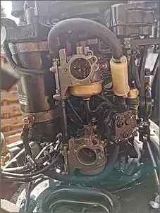

Moin Moin.
Ich habe einen 40 PS Mercury von 1992.
2 takter
4 Zylinder
Doppelvergaser

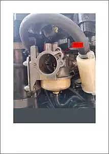

Beim oberen Vergaser tropfte Benzin aus dem Schwimmergehäuse.
Die Dichtung war defekt. Also neue Dichtung bestellt und wider eingebaut.
Jetzt Spritzt im Betrieb beim oberen Vergaser Benzin aus der Düse.
Dementsprechend läuft der Motor auch schlecht.

Kann mit einer sagen, was ich evtl falsch gemacht habe ?

Da ist vermutlich das Schwimmernadelventil undicht und bedarf einer Reinigung
