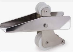

Ich bilde mir ein, durch die Wippe, läuft der Anker besonders gut in die Führung.
Bisher bei allen Ankermanövern beim ersten Versuch, sauber und nicht verdreht.
Mit "Wippe" meine ich sowas:
Hits:	106
Größe:	112,4 KB

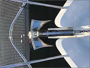

Torsten fällt der aus der Position von alleine?
Bei mir hängt der Jambo schon schräg nach unten.

Bei meinem Boot hängt der unter den beiden Spitzen.
Hab gerade kein anderes Bild.
Auf deinem anderen Bild ist es zu sehen.
Allerdings ist eine Rolle obendrauf gut ,wenn man den Anker einholt,damit das Seil/Kette nicht von der unteren Rolle abspringt und sich neben die Ankerführung legt.

Andreas super erkannt das muss ich noch mal verändern, die Kette flutscht schon mal daneben und das ist lästig.
Der Rest klappt gut.

Über eine Wippe hatte ich mir bisher keine Gedanken gemacht und weiss auch nicht so genau warum damit die Funktion besser ist. "Je einfacher desto stabiler" ist normalerweise mein Motto. Ich werde mal drüber nachdenken.
@Stephan Die Aufgabe der bei Dir nachträglich angebauten "Spitzen" soll meine "Schräge" übernehmen und den Anker in Position halten. Da mein Bug eh schon schräg nach vorne geht und ich die Ankerrolle extra tief ansetze, gehe ich davon aus, dass der Anker von alleine fällt.

Die Wippe dient u.a. dazu, das der Anker beim Fallen lassen problemlos ausrauscht. Wenn deine Schiene Gefälle nach vorne hat, könnte das auch ohne funktionieren, muss man testen.

Zum Thema Wippe , ja oder nein.
( nur für den , welcher das System Wippe nicht ver innerlicht hat .)
Wenn machbar immer eine Wippe , je näher der Drehpunkt am Schiffskörper ( Bug )
um so geringer die Belastung des Deck´s an den hinteren Verschraubungen
Gruß Rudolf
