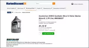

Es gibt laut Liste aber auch einen 5,7 er mit 3,8 Litern Oel.
Es sollte erstmal geklärt werden welcher Motor ist es.
Hits:	100
Größe:	82,4 KB

Wenn die Seriennr wirklich 0F74..... ist passt das doch...

Wenn dann musst Du schon die ganze Zeile markieren. Da steht MIE und das ist ein Motor mit Wendegetriebe und Welle.
Gruß Stefan

Alt 28.03.2020, 16:59
Joe87 Joe87 ist offline
Registriert seit: 27.03.2020
Beiträge: 12
Boot: Glastron SSV 174
3 Danke in 1 Beitrag
Name:	Bildschirmfoto 2020-03-28 um 17.58.39.jpg
Hits:	168
Größe:	43,0 KB
Alt 28.03.2020, 17:06
Benutzerbild von von Jürgen
Registriert seit: 28.05.2017
Beiträge: 4.400
4.842 Danke in 2.308 Beiträgen
Zitat von Joe87 Beitrag anzeigen
Aber was steht denn auf deinem Kanister? Du glaubst doch nicht das was der Herr Krüger da auf seine Internetseite geschrieben hat?
Gruß Stefan
