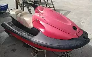

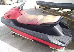

ich erwarb einen alten Jetski. Der Motor fehlt. Ich möchte ihn gern als erstes Schwimmfähig ohne Antrieb haben und später vielleicht einen Außenborder montieren. Vielleicht können wir die Diskussion über die Plausibilität hierzu minimieren, aber ich beantworte natürlich auch Fragen hierzu.
Erstmal fehlt einer der beiden Ablaufstopfen hinten. Um einen neuen zu beschaffen, wüsste ich gern das Modell und ungefähre Baujahr. Ich fand keinerlei Bezeichnungen außen oder innen, lediglich die Seriennummer der Hülle. Diese beginnt mit YAMA33819. Der örtliche Yamahahändler fand mit der kompletten Nummer keinen Eintrag in seinem Programm. Er meinte, dass die Seriennummern sonst mit US-YAMA anfingen.

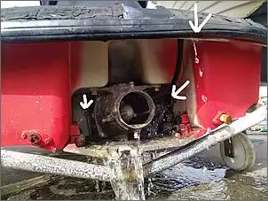

Ich flutete ihn innen mit Wasser, um zu sehen, ob er dicht ist, ohne dass er mir absaufen kann. Die Öffnung des fehlenden Stopfens verschloss ich vorrübergehend mit einem Holzstopfen.
Hits:	137
Größe:	100,4 KB
Ich stellte an den Pfeilen Wasseraustritt fest.
links eine weiße Öffnung
rechts wohl durch den Auspuff
oben wohl durch den Kühlwasserkontrollstrahl

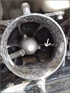

außerdem aus dem Antrieb seitlich
Ich kenne mich mit Jetskitechnik nicht aus. Wie bekomme ich das dicht?

Sieht nach Yamaha Waverunner XL700 oder XL760 aus. Baujahr 1996 bis 1998 oder 1999. Würde ich jetzt mal sagen.
Die meisten Teile findest Du überwiegend auf Ebay.com (auch die Drain Plugs für hinten) und dort auch zu etwas moderateren Preisen, als in Deutschland. Etwas längere Lieferzeiten sind dadurch eben in Kauf zu nehmen; momentan sowieso.
Dort ist ein Händler mit Namen "thejetskistore", der so ziemlich alles für diese älteren Yamahas hat. Außerdem hilft er Dir auch immer weiter, wenn Du eine Frage hast.
