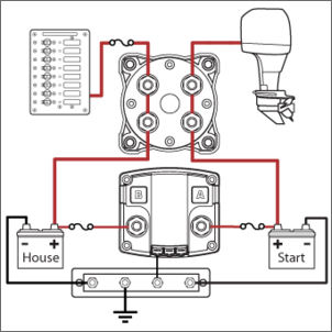

ich habe vor das Problem mit dem blue sea Add a Battery Kit zu lösen.
Ein Schalter der parallel beide Batterien ein und ausschaltet, + Notfallstellung falls eine Batterie probleme macht werden beide Batterien zusammen geschaltet.
Das ACR Automatic Charging Relay sorgt dafür das beide Batterien während der fahrt geladen werden. Das Relay soll in beide richtungen funktionieren. Z.B. an Battery 1 ist die Lichtmaschine die während der fahrt nacheinander beide Batterien lädt. An Battery 2 ist das Landstrom Ladegerät welches dann beide Batterien an Land nacheinader lädt. So die Theorie, werde es jetzt so testen
https://www.bluesea.com/products/765...ery_Kit_-_120A
Anhang 871741
das geht bei dir aber im obigen Fall nicht da die Verbraucher und Starter nicht an der Batterie getrennt sind sondner bis ins Armaturenbrett gemeinsam verlegt sind..
d.H. vom Verteilerblock am Armaturenbrett wird das plus für die Zündung abgenommen genaus wie die Plusleitung für Kühlschrank, Licht, Radio, Bilgenpumpe usw..
im Motorraum sind eventuell Sicherungen für andere Verbraucher...
dieses müsst man erst komplett aufteilen und das würde fast einer Neuverdrahtung ähneln...
