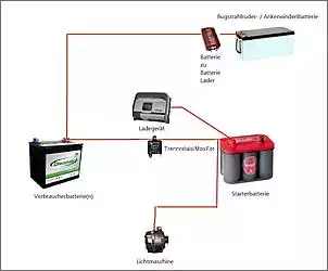

In einem anderen Forum wurde mir empfohlen, Starter- und Verbraucherbatterie(n) mit einem B2B Lader zu trennen und alle Ladequellen lediglich an die Verbraucherbatterie(n) zu klemmen. Was haltet ihr davon?
Idealerweise wurde mir auch empfohlen, eine getrennte Batterie für und unmittelbarer Nähe des Ankers zu platzieren. Das wird mir aber diesen Sommer zu aufwendig, da ich das Meiste ohnehin aus der Ferne managen muss. Daher spiele ich momentan mit folgendem Gedanken:
- Die zwei vorhandenen 150AH Batterien in unmittelbarer Nähe der Maschinen in Starter- und Verbraucherbatterie trennen
- Zusätzliche 150AH Batterie ins Heckkompartment und an Verbraucherkreis
- Alle Ladequellen entweder direkt oder über 220V Ladegerät and Verbraucherkreis
- B2B Lader zwischen Starter- und Verbraucherkreis
- Starterbatterie zunächst für alles "Heavy Duty" (Anker und Anlasser), später eventuell getrennte Batterie für Winsch
- Zwei Verbraucherbatterien für alles andere (systematische Verbraucherbilanz wie gesagt to follow)
Schaut das nach einem halbwegs vernünftigen Konzept aus? Einwände? Tipps? Produktvorschläge? Getrenntes B2B überflüssig, da Ladegeräte vorhanden, die alles in einem vereinen?
Danke und VG!
So empfehle ich es meinen Kunden:
Das ist die technisch sauberste Lösung, nicht die billigste.
Wie gesagt: in einem anderen Forum wurde mir empfohlen, Starter- und Verbraucherbatterie(n) mit einem B2B Lader zu trennen und alle Ladequellen lediglich an die Verbraucherbatterie(n) zu klemmen. Heisst, alle Zusatzbatterien werden ausschließlich per B2B-Lader aus Verbraucherbatterie geladen. Vorteil (laut Autor): kein Problem mit dem Laden mehrerer verschiedener Akkus, da immer nur einer, die Verbraucherbatterie, geladen und überwacht werden muss, "verschiedene Ladequellen für einen Akku beißen sich nicht".
Was hälst du bzw. ihr davon? Leuchtet mir als Laie durchaus ein, aber möchte verschiedene Ansätz zwecks Vor- und Nachteile abwägen.
In deinem Schema würden dann also 220V Ladegerät und L2B/ Motor-zu-Batterie lediglich an die Servicebatterie bzw. -batteriebank (plane 2) gehen und von dort aus ein B2B an die Starterbatterie.
Wie verhält es sich eigentlich, wenn 2 Motoren/ Lichtmaschinen vorhanden sind? Brauche ich dann 2 L2B/ Motor-zu-Batterie Ladegeräte oder...?
Was gestern Abend noch undurchsichtig-abstrakt wirkte, nimmt allmählich Form an. Danke an euch alle!
Hmmm... ich würd "sauberste" durch "aufwändigste" ersetzen.
Mit "nicht billig" hast natürlich recht.
Schauen wir mal.....
Name:	Brauchst nicht.jpg
Hits:	158
Größe:	56,8 KB
So wirds schon mal Billiger......
Hits:	228
Größe:	46,4 KB
Und dann Funktionierts auch
Der B2B-Lader könnte in dieser Konfiguration wohl die Verbraucherbatterie belasten wenn der Motor nicht läuft/nicht geladen wird. sollte man auch an D+ bzw. Ladespannung koppeln.
Bei entsprechender Verkabelung zur Bugbatterie kann man auch den getrost weglassen.
No Money - No Problem
No Work - No Problem

Alt 05.03.2018, 13:19
Saeldric Saeldric ist offline
Registriert seit: 06.12.2016
Beiträge: 3.227
Boot: Marco 860 AK
4.008 Danke in 2.002 Beiträgen
Sollte der "Motor zu Batterie Lader" in dem Beispiel nicht die Batterie/die Batterien vor falschem laden durch die LiMa (keine IOuU Kennlinie) schützen?
Gruß Mirko
Sollte er das?
Vermutlich ist er deswegen eingeplant.
Muss er das?
Warum werden in Millionen Kfz/Nfz die armen Batterien nicht vor bösen LiMas geschützt, und werden trotzdem geladen?
Ganz einfach, weil man eine Bleibatterie nach dem CCCV Verfahren lädt (IU Kennlinie)
Genau DAS liefert eine LiMa.
Übrigens... auch Lithium Akkus werden nach diesem Verfahren geladen, deswegen ist die Umrüstung auch relativ einfach.

Alt 05.03.2018, 13:33
Benutzerbild von Woody
Woody Woody ist offline
Registriert seit: 06.04.2003
Ort: 53°33,5'N 09°36,6'O
Beiträge: 2.799
Boot: Hanseat 70B2
Rufzeichen oder MMSI: "Verkaufen sie auch Batterien???"
3.818 Danke in 1.783 Beiträgen
Und dann Funktionierts auch.
Du schaltest eine Naßbatterie und eine AGM-Batterie über ein Trennrelais zusammen?
Alt 05.03.2018, 13:35
Beiträge: 2.799
Boot: Hanseat 70B2
Ganz einfach, weil man eine Bleibatterie nach dem CCCV Verfahren lädt (IU Kennlinie).
Wer bleibt dabei stehen und schaltet die Ladung ab wenn die Batterie voll ist?
Alt 05.03.2018, 13:36
Registriert seit: 19.08.2012
Ort: Wien
Beiträge: 2.254
Boot: Momentan Bootlos :-(
Jep, ohne bedenken!!!
Und wenn du mir nun erklären willst dass das nicht geht oder auf irgendeine Art Problematisch ist,
dann bitte liefere auch fundierte Begründungen dazu.
No Wind - PROBLEM
Alt 05.03.2018, 13:41
Ort: Wien
Beiträge: 2.254
Warum genau möchtest die Ladung abschalten?
Wenn die Spannung der U-Phase entsprechend passt, brauchst nix abzuschalten.
No Wind - PROBLEM
