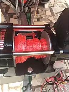

Hier mit dem 5mm Dyneemaseil.
Deutlich weniger Durchmesser bei wesentlich höherer Bruchlast.

Schlauch auch montiert?
Hits:	499
Größe:	76,9 KB
Das hier war das Ergebnis bei mir, weil ich Hornochse das nicht wusste...

Was für einen Schlauch?
Unter der Trommel ist ein Blech welches das Seil an die Trommel drückt.
Dadurch soll erreicht werden das dass Seil nebeneinander liegend in sauberen Lagen aufgewickelt wird.
Was mir bei deiner Winde auffällt ist das dass Windenfenster zu klein ist und nicht die gesamte Breite der Trommel freigibt.

Fehler! Fehler! Fehler!!!!!
Ich hab’s geahnt...
Es gibt bei den Windenherstellern immer einen ca. 1,5m langen schutzschlauch aus Gewebestoff, der ganz am Anfang auf das Seil gezogen wird.
Grund: sobald du Last auf die Winde gibst wird die Metalltrommel ordentlich heiß. Bei einem Stahlseil schnurz - aber bei Kunststoff siehst du das Ergebnis auf meinem Bild: ein zusammengebackener Klumpen, der sich nicht mehr anrollen lässt!
Wenn’s ganz blöd läuft reißt das ganze.
Ich hab damit das erste Seil nach 3 Slipvorgängen wegschmeißen dürfen. Mach nicht den gleichen Fehler...

Das da muss drauf:
https://www.seilwinden-direkt.de/The...mm-Laenge-15-m

Hm, ich slippe elektrisch schon seit Jahren.
Aber zusammengeschmolzen ist bei mir noch nichts.
Auch ist bei dieser neuen Winde beim ersten Slipen nichts warmgeworden.
Kann sich dein Seil nicht am Windenfenster warmgescheuert haben?

Habe gerade deine Empfehlung gesehen.
Alles klar, ist für Winden mit in der Trommel liegender Bremse.
Hat meine nicht.

PS:
Mein Windenfenster ist ok, schaut auf dem Foto nur so aus. Mein Seil geht aber gerade deshalb nicht ordentlich durch, weil es wegen meiner Dummheit zu einem Klotz zusammengeschmolzen war...

Mir geht es um Bequemlichkeit, ich möchte nicht mehr kurbeln, da wir nur Tagestouren machen und abends das Boot wieder raus ziehen ist so eine E-Winde sehr Kraft sparend 😃👍
Habe das Stahlseil gegen ein Synthetisches Seil getauscht, sieht auch sehr schick aus🍺
