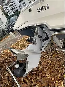

Mein Antrieb ist blitzsauber dank Salzsäure (Korrosion) und Oxalsäure (organischer Kram).
Hits:	245
Größe:	107,7 KB
Zitat von g-tron Beitrag anzeigen
mein antrieb ist blitzsauber dank salzsäure (korrosion) und oxalsäure (organischer kram).

Sieht sauber aus! Haben deine Mittelchen auch Namen im Handel oder besorgst du dir einfach diese Säuren? Wenn ja, wo?

Oxalsäure im 1kg - Eimer bei xbay, Salzsäure 1 Liter auch.
Ich habe mir noch einen Drucksprüher gekauft, erst Oxalsäure, dann ein Gemisch. Nicht zu lange einwirken lassen, ich war vorsichtig und hab lieber öfter einwirken lassen und abgespült. Allerdings war mein Antrieb da keine 15min aus dem Wasser.
Wenn das Zeug bei Dir schon trocken ist, empfiehlt es sich, die Säure zu verdicken, so dass es länger einwirken kann. Allerdings keine basischen Kleister verwenden, die neutralisieren die Säure. Hierzu gibt es aber schon einige Threats hier im Forum.
Die Salzsäure löst die Oxidation Ruck Zuck auf. Ich war so begeistert, dass ich auch gleich einige Roststellen am Trailer entfernt hab. :o

Mit Säure, auf deinem Bild siehts aber immer noch nach Korrosion aus.

Auf dem Foto ist nur ein Aluteil zu sehen. Unter dem Antrieb. Blitzeblank geworden. Ansonsten ist einfach nur der Lack ab..

Ok das was ich als Alu gedeutet hab ist die Finne und der Ring vorm Propeller und die sahen für mich jetzt nicht so blank aus aber dann wird das auf dem Foto täuschen
Der Ring vorm Propeller ist eine Anode.. da möchte ich jetzt nicht, die darf schön da bleiben ;)

Sieht beim Merc anders aus.
