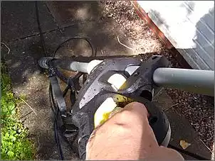

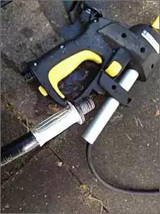

Ich habe ein Hausfrauen-Kärcher T2 Basic und möchte eine 5m Teleskoplanze adaptieren: passt aber nicht. Der Druckschlauch HD-Gerät zum Eingang Lanze hat das falsche Format und lässt sich nicht arretieren.
Unser Baumarktmuggel kann (oder will) mir nicht weiter helfen.
Weiß das einer von euch?

Hallo Jörg, kann das auf den Bildern nicht erkennen, aber sprüh mal alles mit WD8x5 ein
vielleicht ist alles nur zu trocken und flutscht nicht.

Nee, ist definitiv das falsche Anschlussstück. Ich vermute, dieser: https://www.cyberport.de/?DEEP=N104-...CABEgKXH_D_BwE müsste es sein.

Was ist das für ein Anschluss auf Bild 2 ?
Der K2 hat als "ausgang" einen Schraubanschluss der auf einen Bajonetanschluss (von dir verlinkt) geht.
Der orginale Druchschlauch ist auch nicht so dick wie der auf dem Bild...kein K2 oginalteil.
mfg.Fritz

Auf Bild 2 ist der originale Anschluss des K2 Druckschlauchs zur Serienpistole zu sehen. Schlauch von der Pistole ab und an die Lanze ran (theoretisch). Dieser dichtet und verriegelt aber nicht, also muss ein anderes Zwischenstück ran. Die Teile sind alle von Kärcher.
In der Beschreibung der Teleskoplanze ist der K2 als Anschlussgerät aufgeführt.
Bei mir schaut das ganz anderst aus.
Da ist ein Schwarzes anschlusstück drauf das auch an die Lanze und Dreckfräse passt.
Ich vermute deine Pistole wie auch Schlauch wurden nachgerüstet.
mfg.Fritz ...der dir vorschlägt ein Orginal Schlauch zu kaufen mit dem passenden anschluss.

also bei meinem Kärcher (K7) passt das Anschlusstück vom Originalschlauch optimal in die Teleskoplanze .... Schlauch von der Standardlanze ab und in die Teleskop eingeclipt .... Sache von Sekunden.
Normalerweise ist Kärcher da schon kompatibel ....
mach mal ein schärferes Foto

Es gibt min. 2 Systeme "Quick-Connect" und "Steckkupplung"... Ich fahre nachher in einen anderen Baumarkt.

... Wenn Du mir schreibst da sei was nachgerüstet und ich müsste mir einen orginalen Schlauch kaufen.
@ Sven
Mein Nachbar hat den Adapter von Steck auf Quick. Alles gut. Hab mir , nach einem Testlauf, dass gute Stück bestellt.
K2 gibt es in Basic und Full. Die Bedienungsanleitung schreibt nur von K2. Die Basic-Geräte vom Baumarkt haben ein einfaches Stecksystem.
