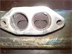

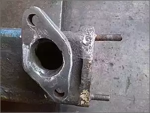

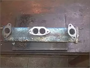

ich denke schon das du alles richtig gemacht hast. Kopfdichtung kann nicht verkehrt montiert werden, da du sonst die Zylinderkopfschrauben nicht in die Löcher bringst.
Ich vermute das dein gekühlter Abgaskrümmer undicht ist, und somit Seewasser in den Brennraum kommt und somit Qualm und Geruch verursacht. Bei stehenden Motor läuft dann Wasser vom Wasserkasten am Krümmer in den Brennraum und weiter in die Ölwanne, dadurch dein verschmutztes Öl.
Meine Empfehlung Wasserkasten am Krümmer öffnen und Krümmer auf Löcher, Zustand und Dichtheit prüfen.
