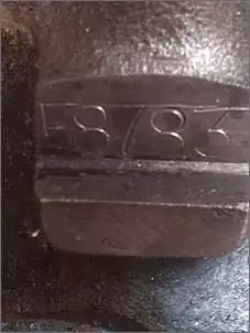

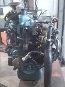

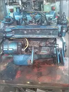

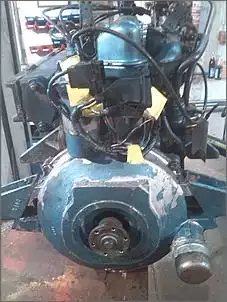

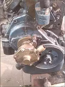

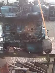

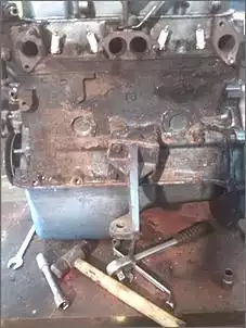

Zur Geschichte:
Im Januar 2000 habe ich eine Revel Craft mit einem Ford Watermota Sea Tiger ausgerüstet erstanden. Desweiteren einen überholten Ersatzmotor und einen Motor als Ersatzteilspender.
Als Getriebe ein j-Type.
Das Getriebe habe ich 2013 überholt und festgestellt, daß eine Reparatur nicht wesentlich günstiger wird als ein Neues. Habe dieses hier in Augenschein genommen. https://www.yachtzubehoer24.eu/epage...ucts/TMC60A200
Dazu wollte ich den Ersatzmotor zum Anpassen und späteren Einbau nehmen, da er ja angeblich überholt wurde. Da er jedoch seit 2000 bei mir im Schuppen lagert, wollte ich zumindest mal den Kopf runter nehmen. Dabei blieb es nicht. Motor ist zerlegt und begutachtet.
Fazit: Leichter Flugrost(noch kein Fraß), Ventilspiel von 0,4mm bis 1,1mm alles vertreten. Wasserkanäle faßt bis komplett zu. Ein Kolbenring gebrochen, Lagerschalen Pleuelstange leichte Fraßspuren. Und viiiiiel Keim..
Ich habe erstmal kompletten Dichtungssatz bestellt. Wenn es mit dem Lieferanten klappt, bestelle ich noch Kolbenringsatz, Lagerschalen, Froststopfen und Steuerkette.

Dichtungssatz ist heute eingetroffen und habe noch schnell Kolbenringe und Steuerkette nebst Spanner bestellt.
Ich wage nicht zu fragen, aber hat event. jemand das Spaltmaß der Kolbenringe Watermota Sea Tiger / Ford Cortina MK2 1,6L oder ähnlichen Motor zur Hand
1600ccm; 80,9mm Kolbendurchmesser.
Gemessen habe ich 0,6mm bei Zylinder 2;3 und 4 / 0,9mm bei Zylinder 1.
Bei Wiki habe ich eine formel gefunden; auf 10mm dmr = 0,036 mm Spiel
MfG Roland

Und hier noch verschiedene Blockbezeichnungen.
http://www.thekentlives.com/index.ph...astingnumbers/
MfG Roland

So, inzwischen habe ich Vergaser, Benzin- und Ölpumpe gereinigt. Anlasser und Lima zerlegt und geprüft. Zündverteiler voreingestellt und Thermostat im Wasserkocher auf Funktion geprüft. Abgaskühler wurde von innen und außen entschlackt.

Langsam erkennt man wieder einen Motor.

Hallo Roland, hier einige Bilder von meinen Motor.

Ich habe schon einmal kurz Probelauf gemacht. Warte nur noch auf Öldrucksensor und den Thermostat muß ich noch auf 60°C umrüsten. Wenn ich die Daten von meiner Schraube habe, wird das Getriebe und die Dämpferplatte bestellt. Das TMC60 mit 7° Neigung soll es werden. Die Untersetzung richtet sich nach der Schraube.
MfG Roland
