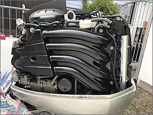

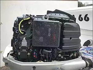

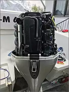

habe am WE das Boot aus dem Winterlager geholt und zunächst einmal die Sicherungen gecheckt. Die sind (leider) alle in Ordnung.
Auch auf die Gefahr hin, dass ich mich jetzt als Volltrottel oute würde es mich interessieren, wo der Regler genau sitzt und wo die Stellen sind, an denen ich dann die Spannung direkt messen kann.
Vielen Dank schonmal im Voraus

Du hast so einen wunderschönen Hochmodernen Motor, da würde ich nicht selbst herumsuchen schon gar nicht wenn ich keine Ahnung von der Materie habe, ich würde in die nächste Werkstatt meines Vertrauens fahren und das in Ordnung bringen lassen ist unterm Strich billiger als selbst was kaputt zu machen

ich gebe Dir vollkommen recht, dass man nicht selbst an Dingen rumpfuschen sollte, von denen man keine Ahnung hat. Ganz so ist es aber nicht, denn ich habe schon immer viel selbst gemacht und dabei bislang nicht wirklich schlechte Erfahrungen gemacht. Das Messen der Spannung bei einem Regler traue ich mir durchaus zu und ggf. den Wechsel auch. Wenn ich feststellen sollte, dass es eine Nummer zu groß für mich ist gehe ich selbstverständlich in eine Werkstatt.
Problem ist, dass die Werkstatt leider nicht gerade um die Ecke ist...
Wenn mir also jemand bei der Suche behilflich sein könnte wäre es super und - ich schwöre es - ich werde nur das selbst machen was auch möglich erscheint ��

...schau mal meinen Beitrag vom 18.04. - da ist der Motor von 3 Seiten drauf. Ich habe ja nach so einem Teil mit Kühlrippen gesucht, aber auf Anhieb nix gefunden. Daher dachte ich, dass mir jemand sagen kann, wo sich der Regler versteckt.

in Fahrtrichtung rechte Seite unter der Abdeckung mit den vielen Löchern wirst du bestimmt fündig,

In deinem erstem Bild, dort unterhalb des gelben Kabels, gehen 3 weiße hinein, das könnte der Regler sein, dann aber muss ein rotes wieder rausgehen, das am Anlasser mir der + Batterieleitung verbunden ist.
Falls nicht, gehe den Weg der roten (6-10mm²) Kabels zurück, es geht bestimmt über eine (Lade) Sicherung und dann in den Regler mMn.
M.f.G.
