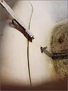

Unten befindet sich ein Riss im Laminat. Schätze ich nicht so wild ein.
Hits:	160
Größe:	33,4 KB

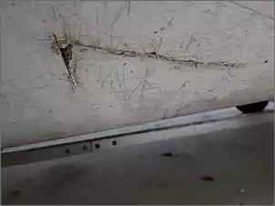

Der Rest unten rum ist zwar mit tiefen Kratzer versehen, ab man sieht keine Brüche.

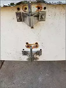

Hinten wurde wohl mal ein neues Ruder verbaut. Die alten Löcher wurden nicht verschlossen.
Hits:	174
Größe:	66,2 KB

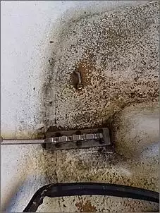

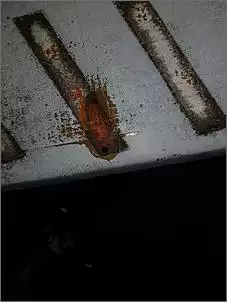

Lenzer sind vorhanden und sehen OK aus. Man sieht aber schon rundherum den Zustand des Bodens in der Pflicht.
Hits:	211
Größe:	164,6 KB

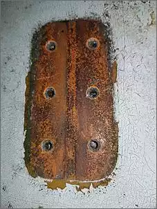

Die Verschraubungen der Beschläge sind alle etwas angegammelt.
Egal ob die Halterung für Vorstark, Wanten oder Mastfuß.
Hits:	138
Größe:	30,3 KB
Hits:	130
Größe:	59,2 KB

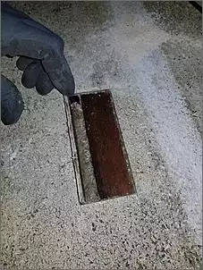

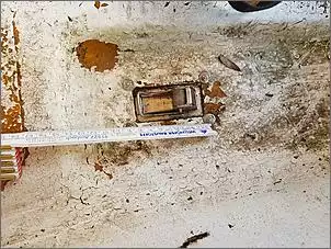

Wo es für mich aber etwas hakelig wird ist der gesamte Boden, dieser ist gibt schön nach.
Ich hab da mal ein Stückchen rausgesägt um zu sehen was da drunter ist.

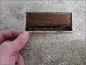

Herauskam, dass teilweise Holzplatten/bretter eingearbeitet sind. Klatschnass! Aber noch kein Torf...
Hits:	203
Größe:	93,0 KB
Hits:	142
Größe:	60,9 KB
Wenn ich herausfinden würde, wo genau die Bretter laufen, könnte ich den "Deckel" runterschneiden, neue Schaum einkleben, Deckel wieder drauf und gut ist. So die Theorie.

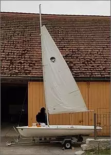

hier ein Bild mit gestelltem Mast und Groß-Segel.
Hits:	263
Größe:	188,2 KB
Hier sieht man die Krümmung. Ich vermute, dass es beim letzten Transport passiert ist.

du brauchst eine neues Vorstag und Wanten: vorne zu kurz, wanten zu lang.
dur brauchst ein neueres Segel. das hier wird dich nur zur Seite drücken, nicht nach vorne ziehen.
Alt 26.03.2019, 08:12
Emotion Emotion ist offline
Beiträge: 12.312
Segel und Mast passen definitiv nicht zusammen.
Das Ding ist einfach Kernschrott!!!!
Alt 26.03.2019, 12:16
Benutzerbild von paulemeier1
Registriert seit: 18.12.2011
Ort: Hooksiel
Beiträge: 1.140
Boot: Bavaria 37CR
2.967 Danke in 859 Beiträgen
Nicht nur Segel und Mast sondern auch die Warten passen nicht zum Rest.
Das reicht nur zum Dümpeln auf nem Bagger Loch, segeln wird das nie, hast Du ne Fock dazu? Aber selbst dann, mMn lohnt es nicht an dem Ding nur einen Handschlag zu machen. Wenn Du wirklich segeln willst, für ganz kleines Geld gibt es schon Boote die in Ordnung sind. Also in Ordnung im Sinne von Original, keine Löcher, Weltmeister werden braucht besseres Material
