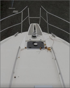

Nein, ein Bild hab ich leider im Moment nicht.
PS: hab eins gefunden von einem anderen Boot
Hits:	104
Größe:	232,5 KB
Momentan öffnet die Luke nach hinten, die Scharniere sind vorne.
Ich möchte es umgekehrt haben und dann stoßen die Scharniere beim öffnen an die hintere Kante.
Gruß Daniel
