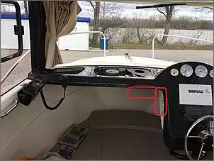

Ich habe endlich mein neues Boot und suche nach einen optimalen Platz fürs Funkgerät wo auch der eingebaute GPS Sensor funktioniert (sollte laut Betriebsanleitung freie Sicht zum Himmel haben. Bei einer Kabine nicht so einfach - beim Konsolenboot wars leicht
Was haltet ihr von der Lösung auf dem Bild.
Die Antenne möchte ich gerne auf der Reling montieren, weil ich möglichst wenig Löcher ins neue Boot machen will, habt ihr sowas schon mal verbaut?
Vielen Dank Franz

das sollte, zumindest wenn du keine verspiegelten Glasscheiben hast, klappen

Funkgerät-Lösung sieht gut aus. Für den GPS-Empfänger stellen die Kunststoffe darüber nicht ganz so viel Probleme da wie bei einem Stahlaufbau. Frage ist, ob du von dort das Gerät gut bedienen und verstehen kannst
Ich würde für mich eher nach einer Montagemöglichkeit am Dach suchen.

Für mich sieht es nach einem GFK Boot aus.... sollte dem so sein wirst du keine Probleme mit einem M434 bekommen, wenn du es innen montierst.
Habe es selber bei mir in der Kajute montiert, und oben am Steuer nur ein abgesetztes Bedienteil.
GPS ist immer ohne Probleme da.

das sollte ohne Probleme funktionieren. Bei meiner Bayliner 2052 war es unter dem Lenkrad und hat super funktioniert.
Einfach mal anschalten und schauen ob Du die GPS Daten empfängst, das ist das einfachste

Ich habe letze Sommer die GPS-Maus meiner Laptop unter den Steurstand (innen!) montiert um zu testen wie den Empfang war fur die geplannte AIS-Xponder.
Functionierte ohne Probleme . . . . .
Ich meiner Schiff ist aus Stahl ....

Ich hatte auch damit gerechnet, die GPS-Maus irgendwie draußen befestigen zu müssen, aber inzwischen sind die Geräte so gut geworden - bei meinem Boot (Hardtop, Metall) liegt die Maus jetzt einfach vor mir unter der Frontscheibe.
Selbst bei meinem alten GPS (~20 jahr alt) geht das problemlos, nur nicht so schnell. Liegt aber am Gerät: in freier Natur ist das alte Teil halt nicht flotter :-/

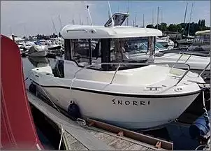

Was die Dachmontage betrifft hatte ich auch zuerst daran gedacht, aber der Mechaniker beim Händler hat mir abgeraten, weil man keine gute Möglichkeit hat das Kabel nach unten zu bringen. Außer man verlegt es „Aufputz“. Seitenmontage bzw Relingmontage benötigt nur ein 6 mm Loch und man ist beim Funkgerät. Diese Bilder habe ich in einem Forumsthread gefunden.
LG Franz

Nimm dein Smartphone, lade ne App die den GPS Status anzeigt (gibt es kostenlos) und lege das dahin wo der GPS Empfänger sitzen soll. Dann weißt du Bescheid. Die Boot GPS Empfänger dürften noch wesentlich empfindlicher sein als die 3 $ Empfänger in den Standardhanyds.

Standard Danke, habs ausprobiert
Chris
Vielen Dank für die gute Idee. Hat funktioniert- sollte auch beim Funkgerät klappen.

Ich sehe eine Montage am Dach auch für am Vorteilhaftesten an, meine QS ist ja auch eine Pilothouse , nur als Weekender . Hab selbst ein gerät am Dach montiert. Klar das man am neuen Boot erstmal nicht neue Löcher bohren möchte . Im Laufe der Zeit möchte man aber dieses oder welches Nachrüsten wie zb. Suchscheinwerfer oder Solarpanele etc. Ich habe dazu über dem Steuerstand eine " Abkastung " gebaut , darunter verläuft sämtliche Verkabelung für die externe GPS Antenne , die Stabantenne Radio , Kabel Suchscheinwerfer , 230 V Steckdose und 230V Lampe ( Neonröhre) , Solarpanelanschluß etc. auch mein Radio ist dort untergebracht , von dieser " Kiste aus habe ich dann in der Ecke ein dickeres Leerrohr verlegt , durch das alle Kabel erstmal hinter das Steuerrad gehen ,oder sofort durch Kabeldurchlässe aufs Dach.In der Mitte der " Kiste " ist ein Staufach mit Schiebetür , da ist zb. mein Fernglas untergebracht und anderer Tüntel an Kleinkram.
