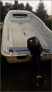

ich hoffe mal du hast dein Boot geschenkt bekommen

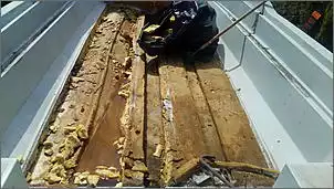

Ich habe 2 von diesen Boote und beide umgebaut denn beide waren voll mit Wasser denn die sind in der Regel ca. 30 Jahre alt und meistens im Meer gefahren da es ja englische Rauwasserboote sind, die Dory 17 darf mit max. 150 PS befeuert werden (hab das Orginalschild noch) --- wenn der Spiegel okay ist und glaubs mir bei deinem Boot kann ich mir das nicht vorstellen
Der komplette Boden muss raus und dann kommt der scheiß nasse Schaum und das ist ne ganze Menge und wiegt und ist Sondermüll und wird nach Gewicht berechnet zumindestens bei uns und ne Tonne sollte 1000€ kosten und dann muss der Spiegel zu 99% auch noch raus, die Außenschale wirst du auch noch machen müssen denn die waren bei beide Boote bei mir gebrochen wodurch das Wasser eingedrungen ist, der mittlere Kiel ist mit einer Schiene geschützt und angeschreaubt auch dadurch dringt Wasser, ich hab sie dann einfach mit 5 Lagen überlaminiert, da du den Boden rausgetrennt und den Schaum entfernt hast musst du Spannten einbauen und das alle 40 cm, damit es stabil wird --- hast nen Haufen Arbeit vor dir aber wenn das Boot mal fertig ist dann hast du ein gutes stabiles Angelboot

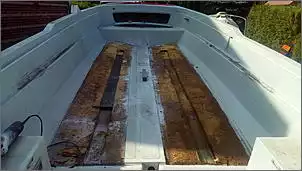

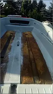

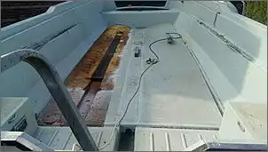

hier noch ein paar Bilder vom nassen Schaum

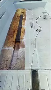

Der Schaum ist raus und der Körper endlich getrocknet und nun sieht man auch die Bruchstellen im Bootskörper und das war eigenartigerweise bei beiden Boote fast genau an gleicher Stelle

wenn dir ne Firma das Boot für 2700€ fertig aufbaut dann kannst du dich sehr glücklich schätzen
grundsätzlich auf jeden Fall. Nur "fertig aufbaut" ist schon leicht anders definiert als du das gemacht hast oder der Ami im Video...:
also seitlich kein Schaum raus...
Laminat seitlich dementsprechend nur etwa 5cm hoch ab Boden...
keine Spanten, sondern neuer Boden frei schwebend und hängend am Oberdeck...
bisher keine Leistungsbeschreibung, also wieviel Schichten auflaminiert werden etc...
andererseits halte ich den Schlichting, wo die Karre jetzt steht, für zweifellos fähig und korrekt.

Habe im Vorfeld noch den Motor testen lassen: Der ist voll iO, soweit der Service feststellen konnte. Kompression auf 3 Zyl über 8bar. Trim durch Nachfüllen von Hydrauliköl wieder in Gang gebracht...grundsätzlich hat er also nix, was ich nicht sehr gut selbst noch durch normale Wartungsmaßnahmen ihm gut tun könnte...
Dann geht es also zum Boot: Ich treff den guten Mann am Dienstag und will mit ihm noch mal eine genaue Leistungsbeschreibung erörtern. Dazu hätte ich an euch nochmal Fragen. Beim Laminieren des Rumpfes innen, wieviel Schichten muß er denn mindestens auflaminieren, damit es Sinn macht bzgl Dichtigkeit, Stabilitätsgewinn?? Genau die gleiche Frage bzgl Aufbau eines neuen Decks, wieviel Schichten?? Und wie schaut es mit dem Spiegel aus??
Was nimmt man da beim neuen Spiegel innen als Gegenplatte - einfach VA Blech oder Alu?? Wie schaut es beim Lackieren aus?? Es hat sich für mich im Erstgespräch so angehört, als wenn der Rumpf angeschliffen und da dann 2K-Lack draufgerollt würde. Wäre das so sehr fahrlässig oder habe ich da sicher was überhört?
Was würdet ihr euch noch ganz genau sagen lassen??

Moin, wenn du mal die Suchfunktion hier bemühst, findest du eine Vielzahl von Beschreibungen, wie solche Reparaturen durchgeführt wurden. Wenn du dann konkrete Fragen hast wird dir bestimmt geholfen, aber etwas mehr Eigeninitiative darf es schon sein.
Aber so viel vorab meinerseits , ohne Spanten wäre mir das nicht stabil genug, das gibt nach und arbeitet. Die Dorys sind ja auch, erst mal des Schaumes beraubt, nicht die festesten Rümpfe.
Alt 11.03.2019, 20:27
Benutzerbild von Fischhunter
Fischhunter Fischhunter ist offline
Registriert seit: 14.08.2009
Ort: genau am Wasser
Beiträge: 481
Boot: Realcraft Cabin 600 - NVA Sturmboot RUSB N
221 Danke in 129 Beiträgen
Also ohne Spanten wirst du nicht viel Freude am Boot haben. Ich hatte beim Umbau einen gelernten Bootsbauer zur Seite und glaubs mir ich hab unter seiner Leitung 2 von diesen Booten umgebaut und ein drittes fast selber (ich glaub davon gibs hier noch ein Anfangstrehd) also ich weiß wovon ich schreibe
Seitenteile = 4 mm Multiplex Birke = je eine lage 240 Matte als Versieglung
Spanten = 8 mm Multiplex Birke = 2 Lagen 240 Matte als Versiegelung (ist ganz wichtig siehe Bild)
Fußboden = 8 mm Multiplech Birke = 2 Lagen 240 Matte von unten
Naja wenn dann alles verbaut ist habe ich folgendes machen müssen, alle Stöße wurden mit 3 Lagen 300hunderte Matte verklebt, aushärten lassen anschleifen und dann wurde das ganze Boot mit noch mal 3 Lagen 450ziger Matte verklebt und das in Handverfahren und in einem Rutsch mit 2 Mann der Bootsbauer hat die Anleitung gegeben wie was gemacht werden muss und wir haben für ein Boot laminieren ca. 6 Std gebraucht
Wir haben Vollmasken aufgehabt und trotzten war ich danach total kapput, aber was ich sagen kann, meine Boote halten noch mal zig Jahre
