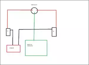

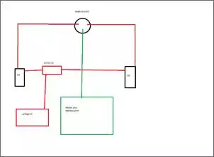

habs mal Skizziert
bisher läuft das Ladegerät über die TRenndiode auf beide Batterien mit einem Ladeabgang:
Hits:	87
Größe:	17,5 KB
die Trenndiode würde ich entfernen und die beiden Ladeabgänge direkt den Batterien zuordnen
Hits:	78
Größe:	16,8 KB

Bei dieser Variante (#18) muss man aber sehr auf den Batterieumschalter aufpassen. Wird er vor Inbetriebnahme des Ladegerätes nicht umgeschaltet "überspielt" er den Ladeausgang der Starterbatterie. Bei allen mir bekannten IUoU-Ladegräten ist dieser Ausgang auf 1 A und 13,8 V (oder ähnlich) begrenzt. Steht der Batteriewahlschalter auf Both (1+2) verbindet er beide Batteriebänke und macht diese besondere Schaltung sinnlos. Dann bekommt die Starterbatterie während des gesamten Ladevorganges die höhere Spannung der zu ladendenden Verbraucherbank ab. Die Starterbatterie ist aber kaum belastet und der zum Starten verbrauchte Strom schnell wieder ergänzt.
Persönlich halte ich eine automatische Verteilung über Trenndioden (verlustarm) oder besser einem Trennrelais für komfortabler. Dann muss ich mich nicht um den Umschalter kümmern. Meine Starterbatterie lade ich vor Anker oder am Steg überhaupt nicht, denn die ist nach dem Abstellen der Maschine voll. Ich kann das Relais zum Notstart benutzen und damit bekommt die Starterbatterie im Winter ab und zu mal eine Erfrischung.
kapitaenwalli
kapitaenwalli
es gibt keine Verbraucher und Starter Bank in einem Amerikanischen Boot... beide Batterien sind gleichwertig einsetzbar.
Daher nutzt man in einem solchen Boot dann am Besten die Batterie mit dem hohen Ladestrom zu 99% und behält sich einfach die andere als Reserve...
d.H. der Wahlschalter steht zu 99% auf 1 oder 2 (die Batterie die halt am hohen Ladeausgang hängt).
Die Zweite Batterie mit dem 1 A Abgang nutzt man nur wenn man die Andere Batterie mal vor Anker ziemlich geleert hat. Als Reserve...
so ist sicher gestellt, dass die Batterie am hohen Ladeabgang immer bei Fahrt von der Maschine geladen wird und am Landstrom vom Ladegerät und die andere sozusagen unbenutzt nur daneben steht und hoffentlich nicht benötigt wird... es sit aber durch den 1A Abgang sichergestellt, dass sie am Landstrom immer geladen wird.

Zitat von LEPFAN Beitrag anzeigen
Wobei der Satz "Eine echte Trennung habe ich nicht. Alle Geräte laufen auf beiden Batterien " eher darauf schließen lässt das da wohl kein Standard vorliegt.
Das hört sich eher so an als ob dort eine einfache, ein Batterie, Schaltung vorliegt. Motor und Verbraucher alle auf eine Quelle. Erst die Leitung vom Verteiler zur Batterie ist über den Both Schaler auf zwei Batterien aufgesplittet.
Da hat wohl mal jemand ohne Ahnung nachgerüstet.
naja das ist ja genau normal
Plus der beiden Batterien geht auf den Wahlschalter... von dort wird das Boot versorgt...
Also alles ob Licht oder Motor..
Schalterstellung 1 = Alles wird von Batterie 1 Versorgt
Schalterstellung 2 = Alles wird von Batterie 2 Versorgt
Schalterstellung Both = (Parallelschaltung der Batterien)
Schalterstellugn OFF = Alles Aus

Ok,
ich hatte hier meist die Variante gesehen, Starterbatterie an Motor und Verbraucherbatterie an Verbraucher. Den Umschalter für den Notfall um den Motor immer anzubekommen.
Kann es sein das es da eine USA und eine Europa Version gibt wie man den Schalter verwendet?
