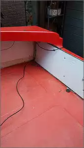

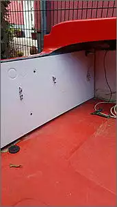

Hallo ,
Ich bin der Bastian und bin ganz neu bei euch.
Ich habe mir eine Peetzsee gekauft und möchte nun das Heck verstärken so das ich ohne Probleme einen 20 Ps 4 Takt Außenborder anbringen kann.Es ist die Peetzsee wo keine Motorwanne vorhanden ist.
Ich würde 2 Siebruckplattem von Innen anbringen die miteinander verbinden und dann über Laminieren auch ca. 30 cm links und rechts in die Seiten Laminieren und 30 cm über den Boden Laminieren.Sollte man zu den Seiten und dem Boden noch Winkel anbringen ?
Vielleicht kann mir ja jemand eine Detalierte Beschreibung geben so das ich mich sicher fühle und keine Schlaflosen Nächte mehr habe.lach
Vielen lieben dank an alle und beste Grüße

Wenn du Fotos (aus verschiedenen Blickwinkeln) vom Heck deines Bootes hier einstellst, dann wird dir einfacher geholfen. Ansonsten können "Winkel" nicht schaden.

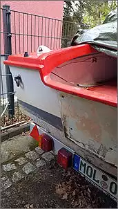

Schau dir doch mal einige Berichte an in denen über Spiegelerneuerung berichtet wird.
Der Spiegel der auf den Bildern zu sehen ist sieht nicht so aus als wenn dieser in das Boot reinlaminiert ist. Das kann auf den Bildern aber täuschen.
Ich würde für 20 Ps zwei mal 10 mm AW100 Sperrholz zu einem Spiegel verarbeiten ordentlich einlaminieren. Die nicht vorhandene Motorwanne würde ich noch mit zwei Spiegelknien kompensieren.

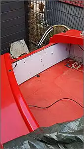

Ich will keine Grundsatzdiskussion lostreten, aber warum willst du den Spiegel überhaupt verstärken?
Wenn es wegen einem leistungsstärkeren Motor ist, dann prüfe bitte was zulässig ist.
And by the way: ich sehe auf deinen Fotos eine Platte im Heck die (scheinbar) nicht einlaminiert ist. Soll die bleiben oder vor der Verstärkung entfernt werden?
Klaus, der viel Erfolg wünscht und bitte sende nochmal Fotos nach dem Umbau
Die Platte wird vorher entfernt um den Spiegel zu verstärken.Ich habe mal gelesen die Peetzsee ohne Motorwanne kann bis Max. 17 PS Motorisiert werden, deswegen auch die Verstärkung und für meine inerre ruhe.Ich Baue sie komplett neu auf und da will ich einen schönen Motor mit etwas Dampf dran haben...
