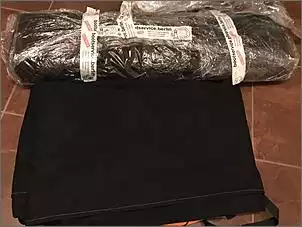

da ich im Forum immer sehr viel von Euren Erfahrungen profitiere, möchte ich Euch auch an meinen Erfahrungen teilhaben lassen.
Das Verdeck meiner Sloep ist mittlerweile 5 Jahre alt und hat in der Zeit leider kaum Pflege erfahren. Einmal habe ich es in der Badewanne gereinigt, weil es extrem zugeschixxxen war. Allerdings mit etwas Waschpulver und einer weichen Bürste. Das Zeug ging ab, die Imprägnierung dabei aber offensichtlich auch. Ende vom Lied waren am Ende dieser Saison deutliche Schwarzschimmelspuren von Innen und eine richtige Dreckschicht außen auf dem schwarzen Verdeck.
Das Verdeck ist mit Sprayhood und Hafenverdeck 7,5 m lang und über 2,5m breit. Also schon wirklich groß. Außerdem hat die Sonne einigen Nähten arg zugesetzt, vor allem die Nähte der Reißverschlüsse am Übergang der Sprayhood zum Hafenverdeck haben sich aufgelöst. Außerdem an einem der Fenster. Das Material ist übrigens Sunbrella plus.
Um das damals doch recht teure Verdeck noch lange nutzen zu können, hab ich mich gegen Experimente entschieden und das Verdeck bereits letztes Jahr zum Sattler der es damals erstellt hat zur Reinigung und Nacharbeiten zu bringen. Leider lag es dort einige Wochen ohne gereinigt zu werden, außerdem wurden gegen Berechnung einige Druckknöpfe ersetzt die kaputt gegangen waren. Einer davon ganz speziell:
Ein zweiter Knopf riss direkt wieder ab.
Nach dieser Saison musste ich also unbedingt eine Lösung finden. Ich habe im Boote-Forum in einem Thread zur Persenningreinigung einiges zu maschinellen Reinigungen gelesen. Das wollte ich meinen Scheiben nicht antun.
Ein paar Erfahrungen gab es mit dem Berliner Bootsservice (Flinker Friese) aus Berlin. Also Mail geschickt und wenige Minuten später hatte ich an einem Sonntag direkt den Inhaber in der Leitung. Er hat die Dienstleistung nochmal ausführlich beschrieben, den Finanzrahmen klar gemacht und wir haben uns in seiner Werkstatt in Spandau verabredet.
Um es kurz zu machen, nach ausführlicher Beratung an meiner Plane haben wir den Umfang der Reinigung, Imprägnierung, nachnähen der Nähte sowie das Einsetzen einer Verstärkung wo die Persenning am Steuerrad scheuert besiegelt. Der Preis wird fair erklärt und mit einer Terminzusage innerhalb von 14 Tagen zog ich von dannen.
Heute habe ich die Persenning wiederbekommen und bin echt baff. Sie sieht aus wie neu, alle Sattlerarbeiten sind super ausgeführt und ich hab bei guter Pflege (hab noch nen Haufen Tipps bekommen) sicherlich wieder nen paar Jahre Freude an dem Teil. Ich hab sie danach versucht wieder genauso zusammenzulegen wie sie vorher war, nächstes Frühjahr schau ich nochmal ob sie auch wirklich nicht eingelaufen ist. Aber darauf gibts ja notfalls ne Garantie...

Also ganz klare Empfehlung meinerseits, cooler Typ, sehr gute Arbeit und hoher, aber dem Aufwand angemessener Preis.
Muss auch mal gesagt werden...
Beste Grüße
Nick (mit dem saubersten Verdeck im Hafen und den falschen Druckknopf haben sie auch gedreht) [emoji6]

nach dem Bericht wurden wir neugierig und ich habe in Berlin mal angerufen.
Das Resultat war ein Termin am Fr. bevor wir zur Boot und Fun wollten.
Nach einem freundlichem Empfang wurde zusammen die Persenning begutachtet und wir wurden sehr gut aufgeklärt in Sachen: Schimmel, Grünspan und Pflege.
Wir entschieden uns die Persenning reinigen zu lassen, auch wenn der Aufwand größer war als geplant und wir etwas Aufpreis zahlten für die Reinigung.
Nach etwas mehr als einer Woche hatte ich die Persenning gut verpackt zugesendet bekommen.
Was soll ich sagen, wir sind begeistert. Es fühlt sich an wie eine neue Persenning und die Farbe leuchtet wieder schön blau.
Auch wir können den Service und die Reinigung nur empfehlen!

Noch lange vor dem Einwintern und Instandsetzungs-Begutachtung, hatte mir meine Frau als oberste Priorität die Reinigung und Reparatur der Persenning (Kuchenbude angekündigt. Meine Aufgabe also: Suchen der bestmöglichen Reinigungsfirma.
Nach dem durchforsten vieler Firmenseiten und dem lesen einiger Berichte hier im Forum, den guten Bewertungen und der örtlichen Nähe, haben wir uns für den „Flinker Friese“ entschieden.
Kurzer Anruf, Termin gemacht, ab nach Spandau und Überraschung, eine lange und ausführliche Beratung mit Begutachtung und Erklärung zum Zustand der Persenning.
Die Paspelreparaturen und erneuerung eines Reißverschluss wurden besprochen, die Kosten abgeklärt (meine Frau rechnete mit der Summe, ich hatte etwas weniger erwartet) und bestätigt.
Mit gutem Gefühl die Bude dagelassen und abgefahren. Nach einigen Tagen der Anruf, die Persenning sei fertig – wir kommen abholen!
Nach einem wiederum freundlichen Empfang, wurde zusammen die überarbeitete Persenning begutachtet, die Arbeit unsererseits gelobt und nach einem herzlichen Danke (mit Übergabe, einer von meiner Frau gekochten russischen Spezialität), haben wir uns mit einem super Gefühl (wg. der gelungenen Reinigung und Instandsetzung) für die kommende Reinigung verabschiedet.
Im Frühjahr kommt die Stunde der Wahrheit, bezüglich der Passgenauigkeit (kein einlaufen) und wenn dann auch alles passt:
Ein klares Super und Danke, an Guido den Flinken Friesen!
