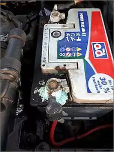

Standard Wie kommt
sowas?

Zitat von Max1950 Beitrag anzeigen
sowas?
wenn du das kreuz meinst dann sind es meist Bildeinträge die auf irgendwelchen Dubiosen Anbietern gespeichert sind... diese links stimmen dann nicht mehr oder wurden gesperrt, oder...

Ich hab ein Foto eingesetzt
Ist das für andere nicht zu sehen?
nein wie hast du es eingesetzt... nutze dafür Anhänge verwalten.. dafür ist es da...

Standard Vieleicht klappt es
Hits:	259
Größe:	64,6 KB

Das nennt sich Oxydation grande. Kommt wenn Kupfer und Eisen zusammenkommen. Dafür nimmt man beim Einbau Polfett, das verhinder sowas.
da fehlt eindeutig Polfett und dann oxydieren die Kontakte...
sowas?
von keinem Batterieservice
Reinigen Polfett und gut ist

Entsorg die Batterie.............

Ich würde auf einen Haarriss zwischen Batteriepol und Kunststoffgehäuse tippen.
Die dort austretenden schwefelsäurehaltigen Dämpfe bilden u.a. mit dem Kupfer in den Kontakten/Kabel Kupfersulfat (blaue Kristalle).
Im Grunde ist die Batterie dann Schrott.

ja die Batterie hat am Pol ein Leck wo Gas austritt und das Material angreift. Das stellt auch eine Gefahr da, weil bei Abklemmen entstehende Funken zur Explosion der Batterie fuehren koennen!
Hol Dir ne neue Batterie!

Gieß langsam heisses Wasser über den Pol dann ist er sauber.
danach Polfett und gut ist es.
