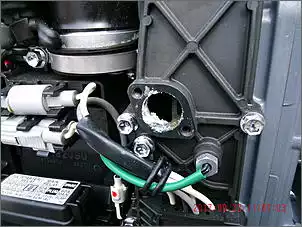

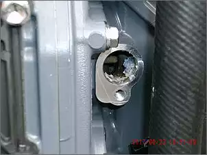

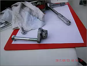

Das mit dem Spülen ist so eine Sache.
Wir fahren nach der Saison immer noch mal an die Donau zum Spülen.
Da kommen dann noch mal 2,5 - 3 Betriebsstunden in verschiedenen Drehzahlbereichen dazu.
Dann wird eine Inspektion gemacht. Aber seht selbst wie die Anoden und wie es im Motor aussieht. Kontrollstrahl ist immer vorhanden und die Motortemperatur steigt nicht über 65°C.
