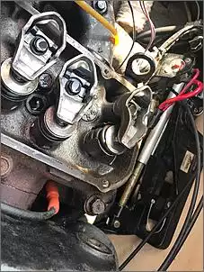

Bin grad im Urlaub in Rab und bei meinem 1983er 3,7 ltr 488R ist die EL Ventilfeder von Zyl. 4 gebrochen.

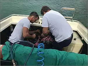

So die Profis sind mal ran gegangen, Motor auf OT, Motor blockiert und dann Druckluft:
Hits:	84
Größe:	78,7 KB

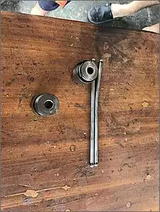

1. durch die lange Standzeit sind alle Ventilfedern korrodiert, zwei weitere sind auch bereits gebrochen
2. die gebrochene Feder von Zylinder 4 hat sich ineinander geschoben und ist auf Block gegangen, Folge verbogene Stösselstange
Hits:	82
Größe:	97,3 KB
Jetzt schaut er mal ob die Teile hergehen...
