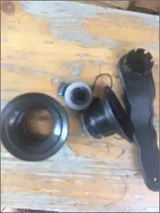

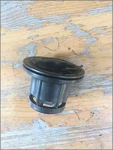

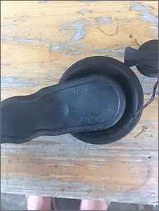

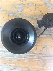

Servus!
Zitat von misterelektro1981 Beitrag anzeigen
Hallo Jan danke für die Antwort. Ich habe ein Mission Craft Master in 4,7m. Es entweicht wie beschreiben Luft um das Ventil herum, auch wenn man zb feste von oben drauf drückt. Das Ventil selbst über den Verschluss ist 100pro Dicht. Soll ich da rundum nen Pvc oder Hypalon Kleber schmieren. Oder gibt es da nichts anderes. Oder vielleicht ein Neues Ventil, aber das muss dann ja auch iwie eingeklebt werden.
So, jetzt schau. Ich hab jetzt mal irgendein Ventil aus der Kiste geholt:
Hits:	81
Größe:	53,6 KB
Von "außen"
Hits:	66
Größe:	56,3 KB
Seitenansicht.
Hits:	97
Größe:	48,4 KB
geöffnet.
Bis hierhin kannst du das ganze von außen erkennen, jetzt kommt aber das eigentliche:
Hits:	66
Größe:	46,3 KB
Schlüssel fürs Ventil dazu
Hits:	69
Größe:	42,4 KB
Einstecken und aufschrauben
Hits:	67
Größe:	32,5 KB
Hits:	100
Größe:	63,4 KB
Innenleben rausnehmen.
Wie du schon auf dem Foto siehst ist da noch ne Dichtung drin. (der schwarze O-Ring oberhalb des weißen Endstücks.) Von aussen kannst du aber nicht erkennen, ob du durch drücken an den Außenring jetzt auf die Verklebung oder auf dieses Innenteil mit Dichtung einwirkst.
Nun ja, jetzt ,wäre eben auch noch der Ventiltyp wichtig. auf die schnelle konnte ich zB. googeln, dass Mission Craft bei deinem Modell zB. bei neueren Modellen Leafield verbaut hat, bei älteren Halkey Roberts. Manchmal haben Schlauchboothersteller auch in gleichen Jahren verschiedene Typen verbaut nach Kundenwunsch...
Bei jedem Ventil funktioniert das ein wenig anders, auch das Werkzeug unterscheidet sich.
Deshalb: Typ rausfinden. Steht oft auf dem Ventil oder findet sich in den Bootsunterlagen.
Was aber eigentlich alle gemeinsam haben ist eben dieses Innenleben was man rausschrauben kann um die Dichtungen zu wechseln. Nur die allerbilligsten haben das nicht.
Deshalb erst mal das Prüfen. wenn es dann doch die Verklebung vom Aussenring zum Schlauch sein sollte dann würd ich eher gleich ein neues einkleben statt da jetzt was draufzuschmieren. das kriegste eh nie wirklich dicht und am Ende ruinierst du dir noch den Schlauchkörper und machst es noch schlimmer...

Nochmal eine Frage, das Thema scheint nie aufzuhören :-(
Nachdem ich dachte das Rumpfventil dicht ist, wär nach 2 Wochen Urlaub die Luft wieder raus. Nun entweicht diese scheinbar nicht mehr rundum sondern an der Klappe. Habe dS ganze mit Lecksuckspray eingesprührt und es kamen kleine Bläsxhen. Also ist das Ventil kaputt?
Hits:	74
Größe:	91,2 KB
