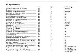

Kann mir jemand die Anzugsmomente für die Ansaugbrücke und für die Zylinderköpfe nenen? Auch das Annzugsschema wäre wichtig.Muss an die Schrauben von Zylinderkopf - und Ansaugbrücke eine Dichtmasse oder Schraubensicherungmasse.

Alt 25.07.2018, 21:42
Benutzerbild von Ölfinger
Ölfinger Ölfinger ist offline
Registriert seit: 05.05.2007
Ort: Spanien/Hospitalet
Beiträge: 4.389
Boot: van Andern
Hilft das ?
Hits:	291
Größe:	86,7 KB
Gruss Konny

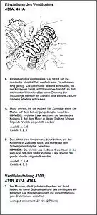

Alt 25.07.2018, 21:50
Beiträge: 4.389
Boot: van Andern
...oh man, und Korinten muss ich auch noch KaXXen...
A oder B
Name:	430 a oder b.jpg
Hits:	228
Größe:	168,0 KB
PS...und ja, bitte unbedingt dauerelastische Dichtmasse an die Kopfschrauben, selbstverständlich kreuzweise anziehen!
Gruss Konny
Geändert von Ölfinger (25.07.2018 um 22:04 Uhr)

es ist 431 B
