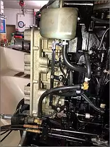

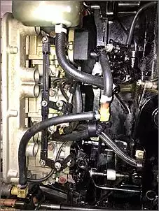

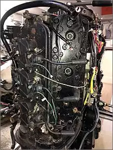

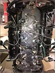

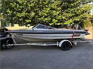

wie versprochen ein Update.

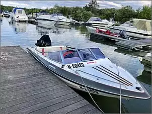

Boot:
Hits:	141
Größe:	138,4 KB
Hits:	141
Größe:	149,4 KB

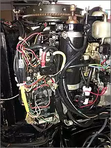

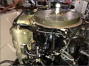

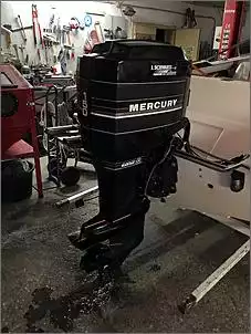

Motor unzerlegt:
Hits:	146
Größe:	75,0 KB

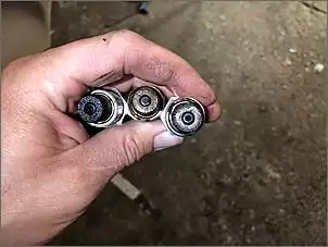

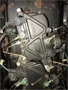

Zündkerzenbilder sind etwas unterschiedlich:
Hits:	118
Größe:	63,9 KB

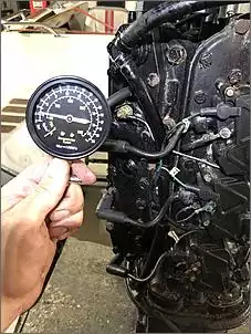

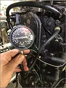

Kompressionstest nur mal mit der Hand gedreht:
Hits:	218
Größe:	82,3 KB
Hits:	121
Größe:	85,8 KB

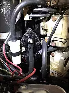

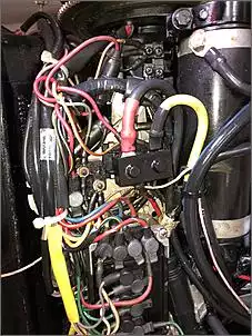

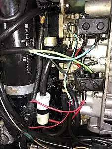

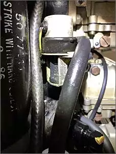

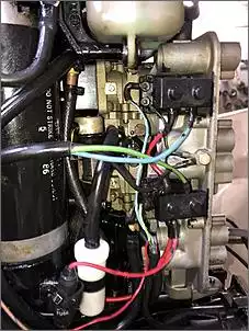

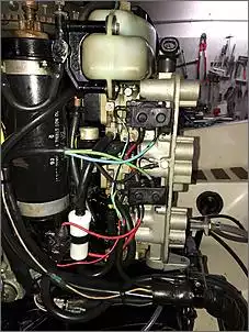

Interessanterweise haben die rechten 3 Zylinder nur ca. 3 Bar Kompressions per Hand gedreht und die linken alle ca 4,5 Bar..

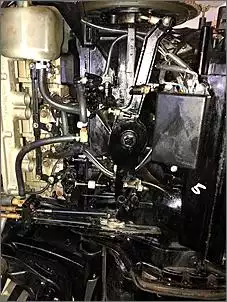

Frage: Sollte bei diesem Enricher über der Benzinpumpe nicht irgendwas klicken wenn ich den Choke beim Startschlüssel drücke? Da tut sich garnix:
Hits:	125
Größe:	82,8 KB
Hits:	120
Größe:	62,5 KB
Ein paar weitere Random bilder:
Hits:	135
Größe:	99,6 KB
Hits:	105
Größe:	101,9 KB
Hits:	126
Größe:	101,6 KB
Hits:	125
Größe:	104,0 KB
Weiter im nächsten Post weil max. 12 Bilder...

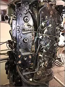

Weitere random Bilder von allen Seiten:
Hits:	123
Größe:	84,5 KB
Hits:	121
Größe:	106,5 KB
Hits:	96
Größe:	88,7 KB
Hits:	101
Größe:	90,6 KB
Hits:	119
Größe:	72,8 KB
Hits:	118
Größe:	97,2 KB
Hits:	99
Größe:	82,4 KB
Hits:	105
Größe:	112,7 KB
Hits:	108
Größe:	99,8 KB
Hits:	105
Größe:	108,2 KB
Hits:	114
Größe:	93,3 KB
Hits:	99
Größe:	65,4 KB

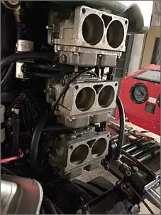

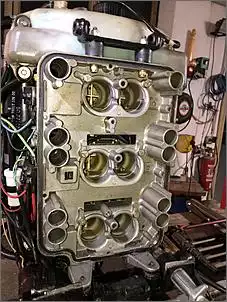

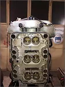

Nächsten Schritte werden sein:
  • Vergaser zerlegen und reinigen inkl. neuer Dichtungen
  • Ölpumpe deaktivieren
Dann schauen wir mal weiter
LG Felix

Zu dem Thema gibt es nun wirklich genug Diskussionen, das sollte jeder selber mit sich ausmachen ob einem die Bequemlichkeit das Risiko wert ist.
Ich hatte geschrieben "überprüfen oder gleich deaktivieren", der Felix scheint sich ja entschieden zu haben.
Und bezüglich "es gibt keine Fehler da man ja die Überwachung hat", naja, selbst bei moderneren Motoren finden sich defekte Motoren aufgrund aussetzender Ölmischung. Wo nichts ist, kann nichts kaputt gehen!
Danke für die Fotos! So macht es gleich mehr Spass
Dein Motor hat ja noch die älteren Zylinderköpfe, die zweigeteilten.
Die Kontakte an den Zündspulen solltest du auf jeden Fall in Ordnung bringen, aber ich denke das wirst du selber schon gesehen haben
Das Enricher Valve sollte wenigstens leiste klicken meine ich. Du kannst ja mal direkt Spannung an die beiden Anschlusskabel geben.

Viel schlimmer ist, daß der Motor mit diesen Kompressionsergebnissen
zum Schrottwert tendiert.
So kann kein Motor laufen.
Was interessiert da noch die Öldosierung?
Mfg
Manfred

Ööhhmm Manfred, du hast aber schon gelesen das er den Motor (warum auch immer ) nur von Handgedreht hat zum Kompression prüfen.
Da sollte dringend mal eine richtige Prüfung erfolgen.
Und Kerzen sehen auch mal richtig scheiße aus.

Von Hand gedreht ?
Das ist doch Gaga. Das sagt doch dann gar NIX aus.
Nicht gelesen, warum nimmt er nicht den Anlasser?
