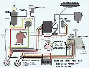

Der 850ger hat 4 Zyl. empfolende max. Drehzahl 4800 - 5500 U/min. Die ersten 85 PS hatten konventionellen Verteiler. Ab ca. 1973 haben die Dinger eine CDI.
Einen Schaltplan hätte ich noch für Dich
Name:	Merc 850 m. CDI.jpg
Hits:	1321
Größe:	49,1 KB
Gruß Gunnar

Super der kann mir mal weiterhelfen wenn mit der Elektrik was nicht stimmt !
Dann hoffe ich mal das er schon die CDI hat ! Wie sieht es mit Ersatzteilen so aus ? Wo kann ich die Bestellen und sind die noch Lieferbar ? Am besten Online da ich keinen Händler in der Nähe habe !
